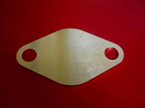

Ciao,
Anche io ho tappato la valvola EGR e niente problemi..
Ho allegato una foto per il pezzo a utilizare
Buona fortuna(:P)
Buona fortuna(:P)
- kgrhqfhjeqfd5htvl-bqvzmgwgq60_12.jpg (14.4 KiB) Visto 668 volte

Ricapitolando:
oggi ho escluso la valvola Egr; "tappata" meccanicamente con una lamina zincata da 2,5mm.
Essendo la mia una Euro 3, staccando il connettore, sul cruscotto non appare alcun tipo di spia. Come ha già detto l'utente 2valvole,
l'errore è presente in memoria ma non sul cruscotto; nella versione 150Hp non serve agire sulla centralina per eludere la valvola in questione.
Benefici?... al momento posso soltanto dirvi che tra la prima e la terza marcia la Thesis vola letteralmente; nessun calo di potenza o indugio.
Per quel che riguarda i consumi, è una cosa che potrò "definire" meglio a lungo termine.
Il lavoro è stato svolto dal mio meccanico per 10€.
Se avete qualche domanda o dubbio contattatemi pure (tu)
