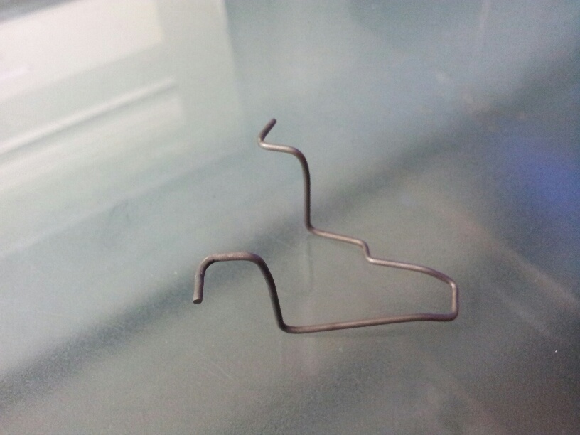

scusate ma se mi intrometto, volevo sapere se questa è la mollettina per bloccare la lampada xenon, perchè al ritorno dal meccanico mi ha detto che non c'era mai stata, ma io l'ho trovata stranamente vicino al sedile guida, mi potete confermare che è lei?. grazie

E' una mollettina blocco lampade, senza dubbio, ma non credo sia per lo xeno

Confermo Ikonokia, e' storta vedo, probabilmente forzata e piegata dal meccanico; ma questa molla dovrebbe stare all'interno del faro, come fai ad averla tu, non e' in dotazione al ricambio lampada, e' fissata, ripeto, nella parabola del faro e dopo aver cambiato la lampada xeno la si blocca nell'apposito aggancio. Mah.....questi meccanici imbranati.....

io ci metto mano pochissimo, perchè non ne capisco niente, la macchina l'ho tenuta ferma dal meccanico quasi 2 mesi, per rottura cinghia di distribuzione, il motore l'ho spedito a carpi da antonio perchè doveva estrarre gli iniettori. quando mi hanno riportato la macchina mi han detto che si erano accorti in quel momento che il faro non si accendeva ed ho fatto vedere ad un mio amico che mi riagganciato i cavetti di collegamento del faro (ecco perchè non si accendeva!) ma mi ha detto che non c'era la molletta che stranamente ho ritrovato in macchina.

Tienila in conto.....non e' fornita come ricambio, o tutto il faro o.....giri di rottamaio8-)
