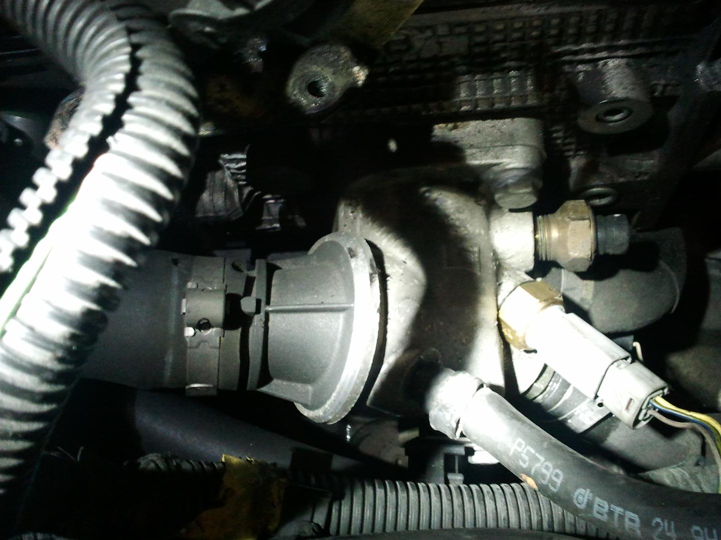

Re: Kappa Coupe thermisches Problem
hallo
der sensor dafür sitzt direkt im thermostatgehäuse.
zumindest beim turbo motor.
Hi,
die zwei Sensoren am Thermostat sind beides Temperatursensoren, allerdings nur ab 1999 und kC Nr. 3015. Der eine Sensor gibt die genaue Temperatur an das Kombiinstrument weiter und von dort aus geht es zum Steuergerät. Der andere Sensor steuert lediglich die rote Lampe, wenn die Temperatur über 120°C geht, mehr macht der nicht.
Vor 3015 war einer der Sensoren woanders.
