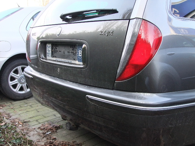

Nu het goede nieuws,bij het uitpluizen van het net naar een cheap opvolger hetvolgende tegengekomen.
Lancia Lybra 2.4 jtd intensa 144000km eerste eigenaar ,volledig lancia onderhoud vanaf dag 1 ter inzage,
full option incl cruise control ,xenon,navi bose en afneembare trekhaak,1 jaar garantie op motor en boite.
Vandaag de koop vastgelegd ,binnen 1.5 week staat deze op de oprit.
Wegentaks en Biv (België) zijn nog haalbaar gezien de lage aankoopprijs,een hervorming hiervan ten vroegste 2016 ,dus kan nog 3 jaar cruisen met een dikke lybra.

De advertentie van deze lybra ben ik ook tegen gekomen. Ziet er niet verkeerd uit en, denk ik, geen slechte koop voor zover dit via de advertentie te beoordelen is.
Ik weet niet hoe je verder onderhandeld hebt want volgens de advertentie is deze lybra wel aan een nieuwe distributie toe. Is natuurlijk niet ernstig maar wel kostbaar bij een 2.4jtd. Misschien heb je dit verrekend met de prijs van 2800 euro of de verkoper voert deze klus nog uit.
Toch wel benieuwd wat er verder nog aan jouw 1.9jtd mankeert naast de koppeling, want de 1.9 is gewoon goedkoper dan de 2,4 op termijn. Zolang hogere verbruik en kosten niet bezwaarlijk is dan geef ik je groot gelijk want de 2.4 is veel leuker "speelgoed" dan de 1.9.
Overigens moet je niet te veel naar de dagwaarde kijken als er groot onderhoud aan zit te komen. Bij een lybra overstijgt de kosten al snel de dagwaarde. Je kunt beter de afweging nemen of de auto gewoon nog goed is. Is dat zo dan ook niet moeilijk doen over uitvoeren van onderhoud aan slijtage gevoelige items.
In ieder geval veel plezier met je mooie 2.4 jtd intensa.

Is inderdaad over gepraat heb uiteindelijk een faire prijs betaald vind ik , de riem zou pas gepland zijn voor volgend jaar,.Zelf met deze meerkost blijft het een mooie zaak voor me.De wagen heeft op zich gewone gebruikssporen(krasjes deukjes) ,is niet perfect ,maar op onderhoud was er zeker niet bespaard.
De 1.9 is nog goed maar alles bij elkaar kreeg ik een mooie prijs hiervoor,wat me het meeste stoorde was het gemis van trekhaak en de hagelschade van jaren terug.Dit bovenop de aankomende kosten en een mooie opvolger met historie te vinden was de keuze snel gemaakt.
Of het een goede keuze was laat ik zeker nog weten;)
