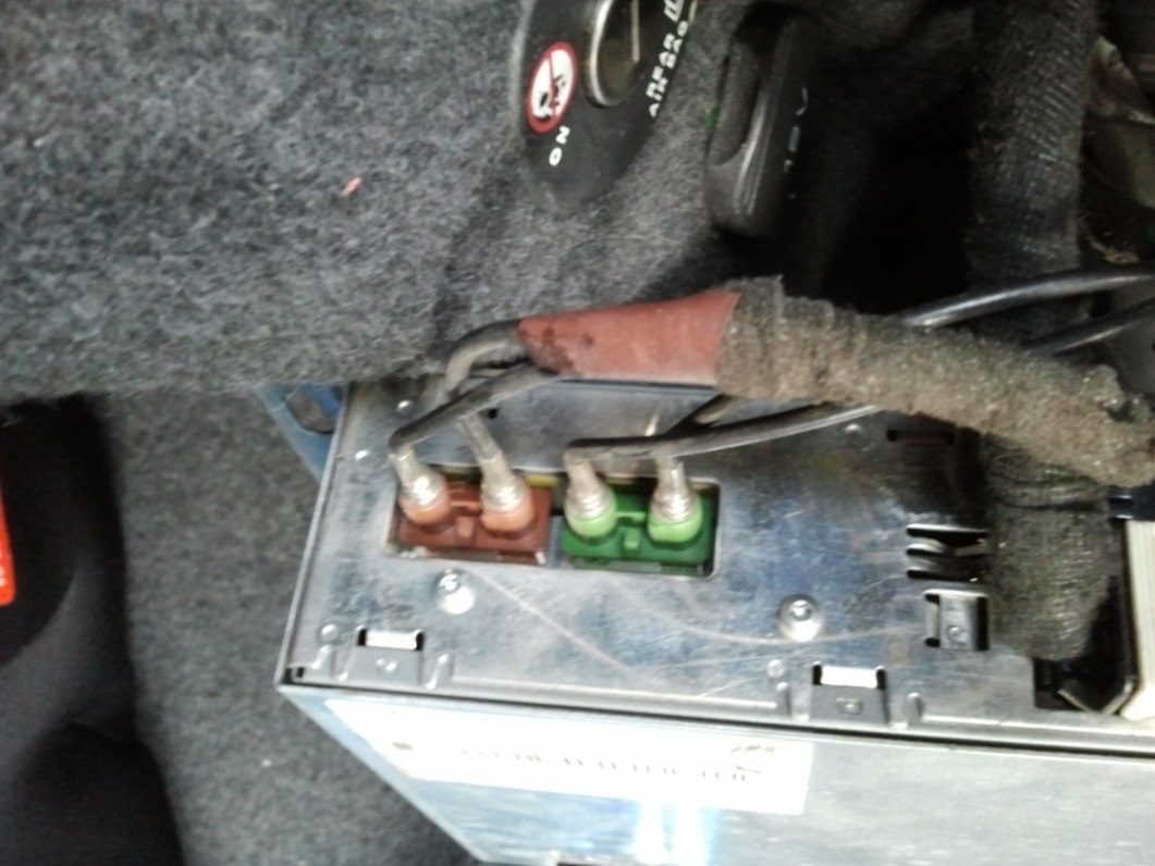

Quale tra questi quattro jack, in foto, è il segnale di ingresso tv ?
Vorrei collegarci un modulatore rf

Scusa Vincenzo ma quei jack non sono gli attacchi delle due antenne diversity ?

Credo anch'io che siano le antenne
Re: Ingresso segnale modulo tv
In effetti il modulatore RF andrebbe collegato in serie al cavo d'antenna; Se vi ricordate Edokitt l'aveva fatto ottenendo così un ingresso AV ausiliario (Qualità video e disturbi a parte) Ma non saprei che cavo d'antenna interrompere. mi spiace

L'antenna diversity non cattura anche il segnale video?

Infatti. Io vorrei fare la stessa cosa ma non so quale ingresso sfruttare.
Non vorrei dire una cavolata ma penso che una coppia sia l'ingresso e l'altra coppia sia il segnale audio/video che va allo schermo...

La foto che hai postato è relativa ai connettori delle due antenne diversity (due per ogni antenna) collegate al modulo tv su 4 canali.
Quindi sono solo ingressi segnale antenna.
Nel caso di Edo, credo che abbia collegato i due segnali audio/video provenienti dal DVD alle rispettive entrate del modulatore rf, su una sola delle due coppie di connettori antenna abbia inserito in serie il modulatore stesso (solo su un canale) cioè scollegando un solo connettore dal modulo e collegandolo al modulatore ingresso antenna, poi da uscita tv del modulatore all'ingresso antenna rimasto libero sul modulo.
E' solo un'ipotesi, poichè dalle descrizioni di Edo non si evince più di tanto.

2valvole, valuta bene se valga la pena di crearti un ingresso AV col modulatore; Spesso lo stesso introduce evidenti disturbi e ronzi nel comparto audio. Considera, visto che hai già il modulo tv di serie, la possibilità di smontarlo e spedirlo alla REAV di Torino che ti crea un ingresso AV con i classici spinotti RCA. Mi pare che la modifica costi circa cento euro, ma ne vale la pena: Audio in "Sintonia" col Bose e video perfetto (Compatibilmente con la bassa risoluzione dello schermo di serie) Ovviamente è solo un consiglio, Ciao Sandro
