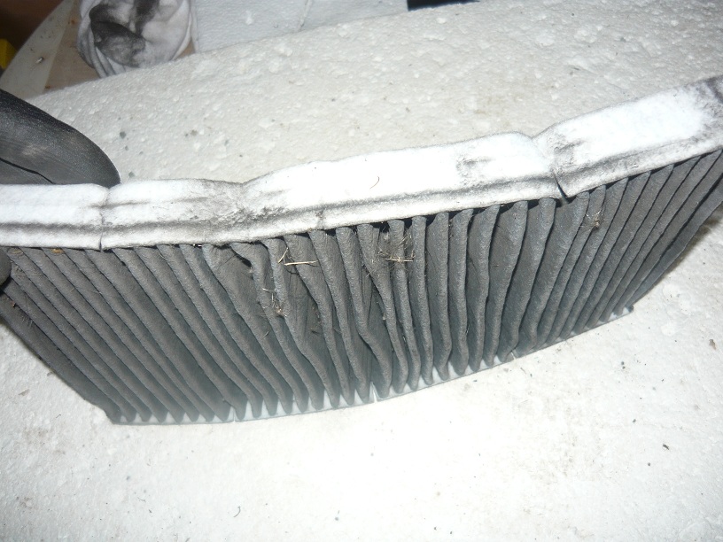

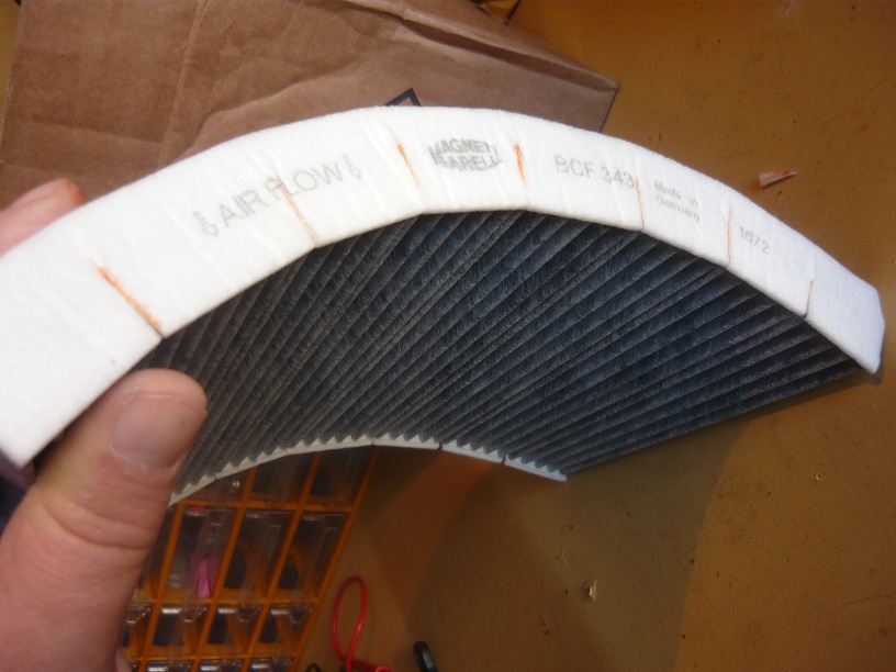

Questa mattina ho sostituito il filtro antipolline e poichè l'ultima volta non avevo trovato il filtro adatto alla Thesis ma quello che normalmente vendono in Fiat Lancia con il codice ricambio originale che, come potere vedere dalle foto 1 e 2, non si adatta per nulla alla sede del filtro che è curva con le conseguenza che chi lo ha già sostituito ben conosce: difficoltà nel'linserire il filtro che inevitabilmente si deforma fino a spaccarsi.
Per evitare l'inconveniente ho fatto una piccola modifica al filtro nuovo che ha dato un eccellente risultato.

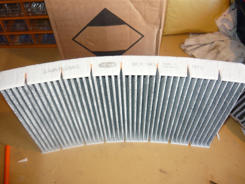

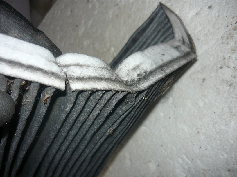

Ho praticato dei piccoli tagli a V con le forbici sia sulla fettuccia superiore che inferiore (foto 3 e 4) in modo che il filtro si potesse curvare senza deformarsi (foto 5) o spaccarsi ed il risultato potete vederlo da voi e constatare personalmente verficando la facilità di inserimento nella propria sede quando andrete a sostituirlo. :)-D
