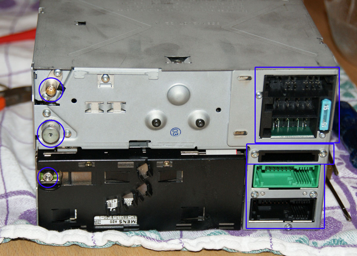

Die CAN Bus Stecker hinten am Connect sind die unteren beiden (1x schwarz 1x grün), einer davon leitet die Befehle von der Frontplatte weiter.
Es kann eigentlich nur einer von den beiden sein.
Hier mal etwas Lesestoff: Connect Funktionsbeschreibung

- connect-anschluesse.jpg (187.98 KiB) Viewed 371 times
