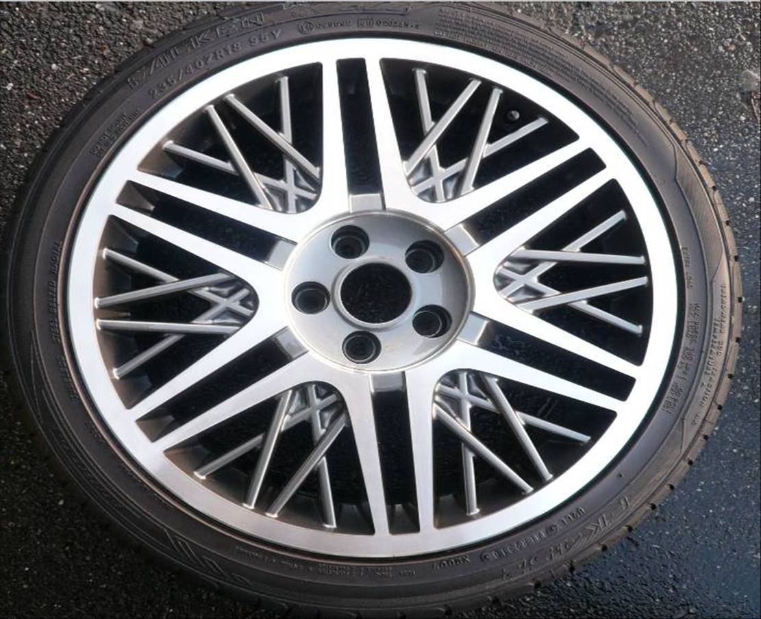

Mein Thesis ist Baujahr 2003. Kürzlich habe ich die im Betreff genannten Räder des neueren Anniversario-Modells gekauft und würde diese gerne legal fahren. Weder Felgen noch Reifen sind in meinen Papieren (Fahrzeugbescheinigung, CoC-Bescheinigung oder Handbuch) vermerkt. Geht ja auch nicht, weil es die Felgen zum Zeitpunkt der Erstzulassung meines Autos noch garnicht gab.
Die Homologationsabteilung von Fiat kann/will mir nicht bestätigen, dass die technischen Voraussetzungen des Thesis von 2007 noch diesselben sind wie die des 2003er Modells. Sonst wäre die Freigabe nur noch Formsache.
Ich habe mich zwischenzeitlich wund telefoniert (Fiat Homologation Frankfurt, Fiat Heilbronn, einige Lancia-Händler, TÜV, GTÜ, Dekra...) und keiner konnte mir bislang so richtig sagen, ob ich die Felgen auf mein Auto montieren darf. Heute habe ich einen erneuten Versuch gestartet und bin bei den oben Beschriebenen Autoprüfern mit dem Thesis und einer Felge im Kofferraum auf den Hof gefahre. Resultat: Einen halben Tag Urlaub vergeudet und noch immer keine definitive Aussage, ob ich die Felgen auf mein Auto machen darf. Toll!
Was mir helfen würde wäre, wenn ich eine Briefkopie oder die Kopie einer CoC-Bescheinigung von einem neueren Thesis zur Verfügung hätte, in welcher diese Radkombination eingetragen ist. Ich glaube, dass diese ab EZ 2007 standardmäßig aufgenommen wurde.
Ich schreibe mal frei runter, was auf den Felgen so alles steht (auch für eine spätere Suche in der Suchfunktion für andere, die auf dieses Problem stoßen) und hänge ein Foto der Felge bei, damit ihr wisst, welche Felge ich meine.
B 412
50903015
T07B
GAISI7Hg
Speedline SL1672
8Jx18H2-37
Reifengröße 235/40ZR18 95V
KEINE KBA-Nummer!!!
Meine Frage an alle, die diese Speedlinefelgen (Sportiva?) fahren oder zumindest schriftliche Unterlagen darüber haben:
Kann mir einer von euch bitte so eine Bescheinigung (Brief, CoC-Bescheinigung, o.ä.) zukommen lassen?
Vielen Dank schon mal und sorry, dass ich das Thema zum zweiten Mal wegen Erfolglosigkeit poste... :-)

18 Zoll Felgen Centenario eingetragen! :-)
Unread post by Lancia Giulia »
Hallo Leute,
uff....geschafft. Die Felgen sind jetzt eingetragen. Die ganze Odysse und die Suche nach verschiedensten Dokumenten hätte ich mir sparen können, wenn der TÜV-Prüfer gleich beim ersten Mal einen guten Tag gehabt hätte:
Beim ersten Mal vor ein paar Wochen habe ich den Fehler gemacht, dass ich beim TÜV eine Auskunft wollte, bevor ich mich zur Eintragung angemeldet/bezahlt habe. Damals war genau derselbe Prüfer wie gestern offensichtlich irgendwie nicht gewillt, sich so richtig um mein Problem zu kümmern. Verabschiedet habe ich mich nach einer 90-minütigen Wartezeit und einer oberflächlichen wischi-waschi-Auskunft, was ich denn ohne KBA-Nummer tun könnte, mit den Worten "dann montiere ich die Felgen halt und im Falle eines Unfalls werde ich mich auf Sie berufen". Das hat ihn zumindest dazu bewogen, sich das eine oder andere Papier genauer anzusehen. Dann kam die Auskunft: "Die brauchen Sie wahrscheinlich überhaupt nicht einzutragen; sind doch original Lancia. Und die Polizei merkt das eh nicht!" Was jetzt? Muss ich jetzt eintragen lassen oder nicht? Sehr unbefriedigend! Und: die Polizei bemerkt das sehr wohl.
Naja. Im neuen Anlauf gestern hab ich mich telefonisch zur Einzelabnahme vorangemeldet mit dem Hinweis, dass ich keine Papiere für die Felgen habe. Rein in das Foyer, 99(!!!) Euro abgedrückt, in die Halle gefahren und schwups standen drei Herren in Blau neben und unter dem Auto. Nachdem sie die Dicke erst nicht aufgebockt bekommen haben hat man es dann mit vereinten Ideen geschaft, meinem Thesis quasi ins Spagat zu zwingen: vorne links und hinten rechts aufgebockt, so dass die Räder (vorne Volleinschlag) voll einfedern. Nix berührt, nix streift, Bremsen bekommen mehr Luft als zuvor. Kurze, heftige Probefahrt im Kreis herum und: Eingetragen!
Das Originalprospekt hat sie garnicht interessiert. Auch die Bescheinigungen, die mir andere Thesisfahrer zukommen haben lassen (Danke noch mal für eure Hilfe!!!), wollte man sich gar nicht so richtig ansehen.
Was solls. Ob man sie jetzt eintragen muss oder nicht, weiß ich erst nicht. Ich habs mal fürs Gewissen getan.
Und weil das jetzt so unbürokratisch gelaufen ist, werde ich nächste Woche mal versuchen, die Felgen auch bei meinem Zweitwagen einzutragen... s. Foto ;-)

Eine Einzelabname ist nicht notwendig, da es sich um Felgen für den Thesis handelt. Die Felgen haben alle erforderlichen Nummern dazu auf der Innenseite eingeschlagen. Anhand dieser Nummern kann JEDER TÜV-Prüfer auf eine Datenbank zurückgreifen, in der er die entsprechende Zulassung nachlesen kann. Dann wäre es eine ganz normale Eintragung gewesen, aber keine Einzelabname und damit deutlich günstiger.
Noch eine andere Möglichkeit: Du hättest für deinen Thesis ein CoC-Papier bei Lancia odern können. In diesem sind alle zulässigen Rad-Reifen-Kombinationen aufgelistet. Dann braucht man garnicht eintragen. Ich habe jetzt auch die 17-Zöller auf meinem Thesis von 2004, vorher waren 16-Zöller drauf. In meinem CoC stehen die 17-Zöller drin, also brauche ich keine Eintragung.
