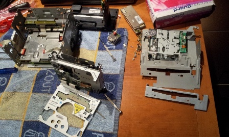

Wie niet waagt niet wint. Opgave was de laser lens van het Connect te vervangen. Het puzzelen is klaar en de navigatie loopt weer als nieuw.

Zou het nou echt noodzakelijk zijn om de laser te vervangen, is schoonmaken niet genoeg?
Re: laser lens Connect vervangen
Is hetzelfde werk Rob maar wel effectiever.
Tenminste als je het reinigen met een cd-reiniger niet bedoelde. Deze manier van reinigen houdt een keer op.
De lens kan worden gereinigd, echter de spiegel niet. Dan wordt het vervangen.

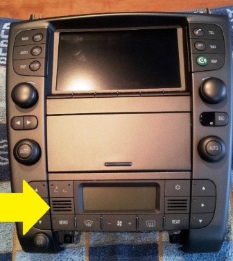

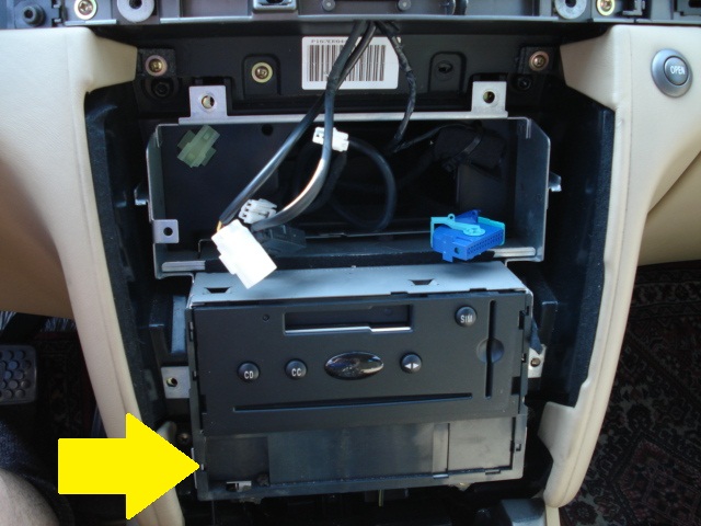

Roken in de auto met gekanteld dak of met een open zijraam zal de lucht in de auto slechts heel beperkt negatief beïnvloeden. Als je echter de asbak gebruikt om er een rokende sigaret te leggen of om er een verzameling van oude peuken te archiveren dan kan ik me best voorstellen dat heel wat vervuilde lucht heel wat kansen krijgt om schade aan te richten. Het motortje achter het rooster (zie foto) die de interieurlucht voor de temperatuurmeting ervan aanzuigt zit precies voor een opening (zie 2de foto) waarlangs dezelfde lucht door het NIT kan worden aangezogen.
