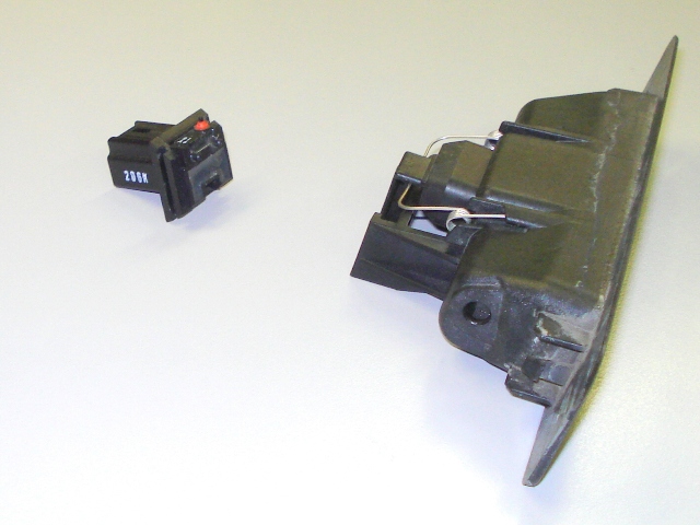

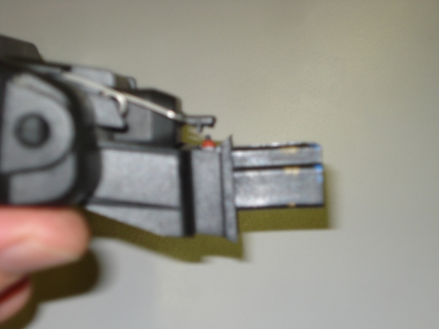

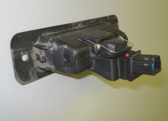

Analizzando la mia vecchia maniglia, di cui posto le foto, ho notato chesopratutto la molletta creava qualche problema di contatto.
Con gli anni aveva preso un pò la forma della tensione che gli era stata data.
Ho provato asmontarla e a dare un pò di contrasto piegandola leggermente nel suo tratto a contatto con l'interruttore.
In effetti è un pò migliorata ma questa soluzione potrebbe andare bene solo nel caso in cui si debba intervenire con urgenza e non si abbia a disposizione il ricambio pronto.
Ho poi visto che la manigllia è composta di alcuni lementi più piccoli tra cui spicca l'interruttore che ho separato e fotografato.
In effetti è solo un pezzo ad incastro dove è collocato un piezo e un piccolo interruttore di colore rosso che viene attivato dalla piccola leva posta all'estremità della maniglia.
Il mancato funzionamento potrebbe dipendere anche dal del piezo.
peccato che non sia reperibile separatamente e debba essere acquistata tutta la maniglia.
Tuttavia, ripeto, il suo costo è ragionevole quindi conviene senz'altro una sostituzione completa.
