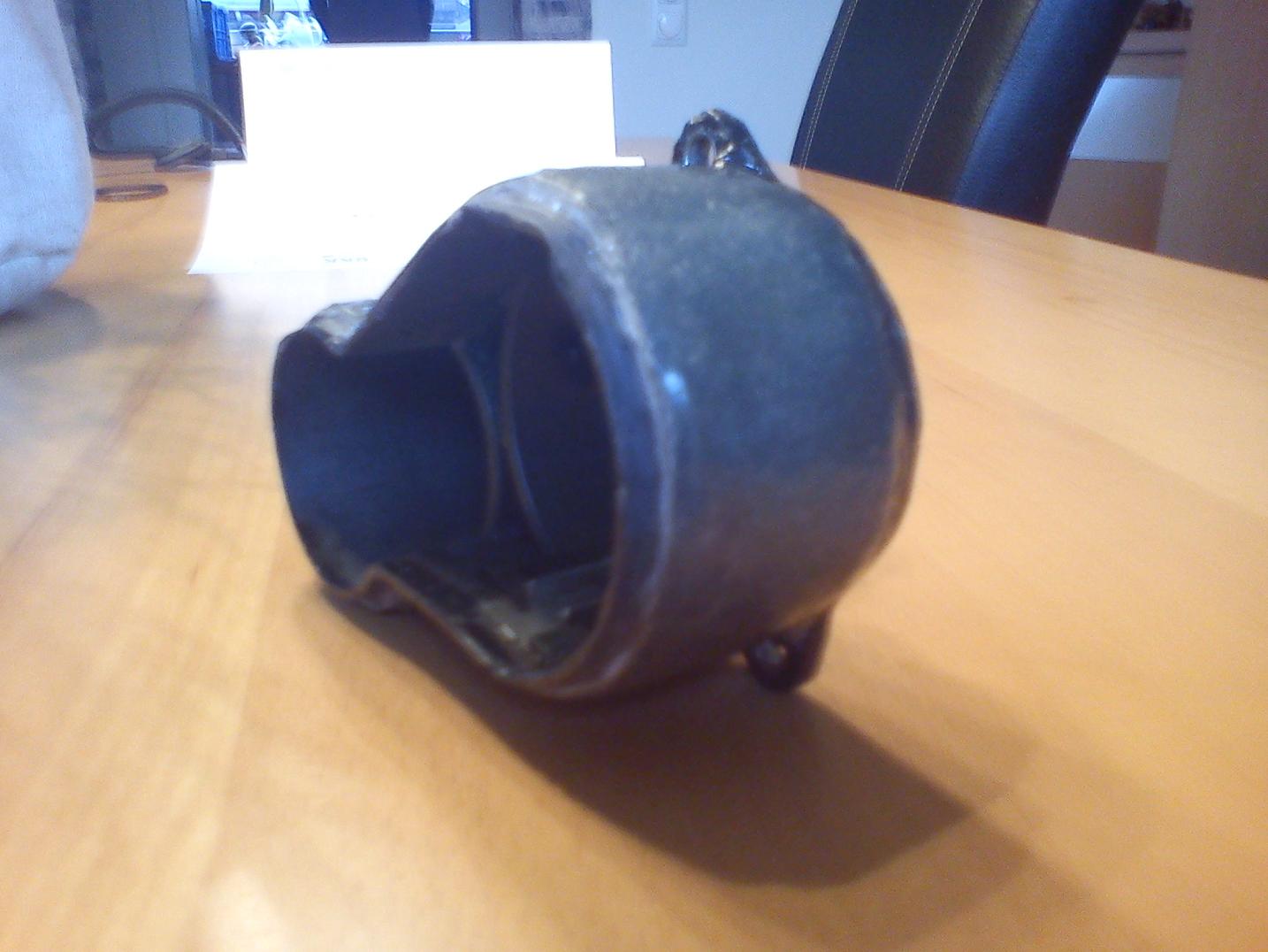

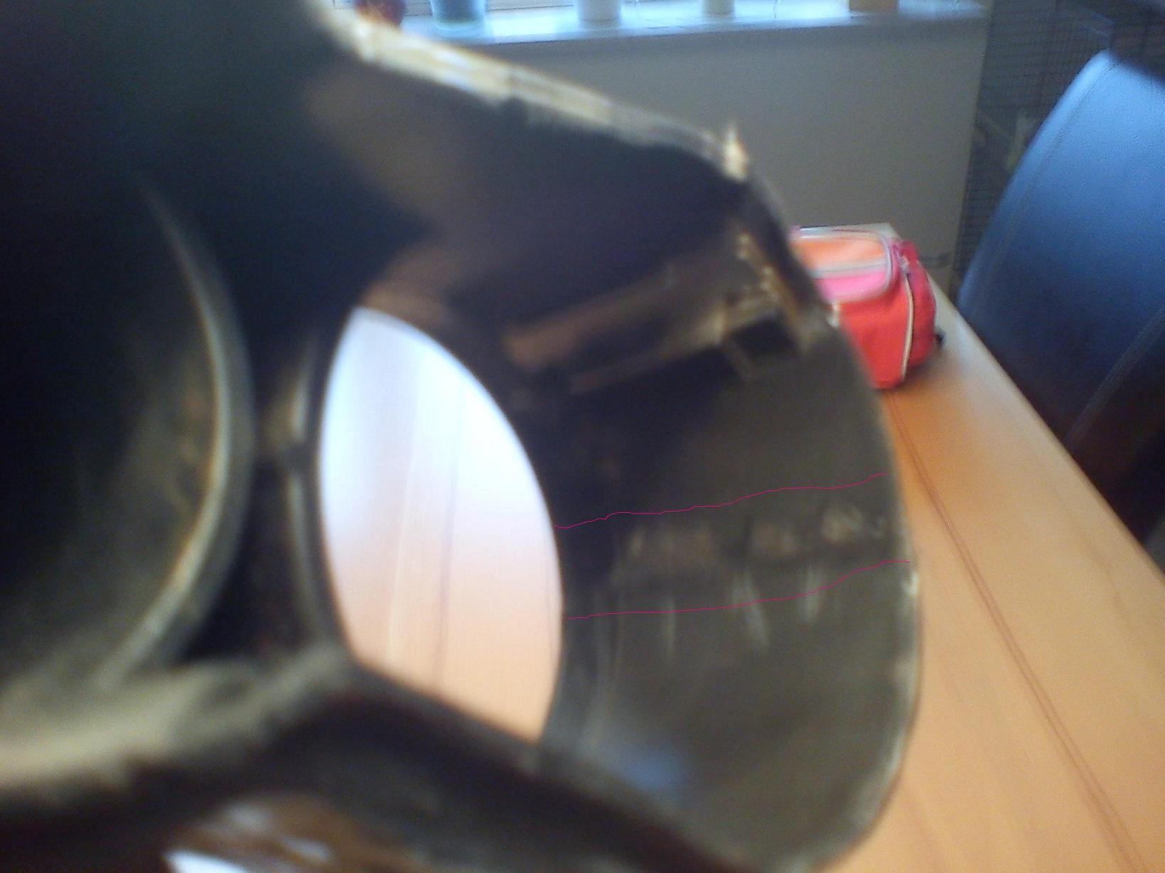

Da Du den Thread ja nochmals eröffnet hast, wollte ich mal noch ein paar Neuigkeiten dazu hochladen.
Falls nur das Gehäuse defekt ist, aber das Innenleben des Stellmotors noch funktionfähig und gängig ist, ist eine fachmännische haltbare Reparatur möglich. Mikele hat mir mal einen defekten kompletten Bremssattel zukommen lassen. Das Gehäue war gerissen. Nach Demontage des Innenlebens habe ich das Gehäuse rundum in einer Kunststoffwerkstatt für 10 Euro auflaminieren lassen.
Hier die Fotos:
Hier die Fotos:
- dsc00234.jpg (142.06 KiB) Viewed 315 times
- dsc00232.jpg (109.91 KiB) Viewed 315 times

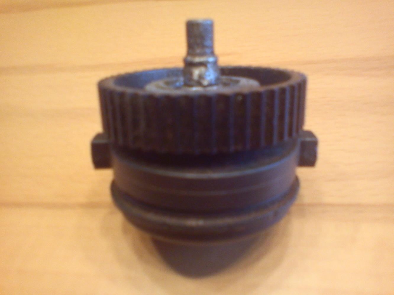

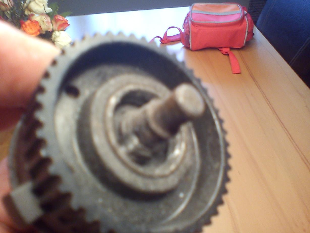

Weitaus schwieriger ist das überholen des Taumelscheibengetriebes, welche die Drehzahl des kleinen E-Motors in Drehmoment umwandelt, um den Kolben des Sattels auszufahren, welcher dann letzendlich die Beläge auf die Bremsscheibe drückt. Das defekte Lager im Kunstoffzahnrad zu entfernen, ohne dabei dieses oder die Welle des Getriebes zu beschädigen ist da eher das Problem.
Gruss aus Krefeld
Manfred
Hier ebenfalls Fotos:
Gruss aus Krefeld
Manfred
- dsc00237.jpg (63.12 KiB) Viewed 315 times
- dsc00236.jpg (78.36 KiB) Viewed 315 times
- dsc00235.jpg (87.12 KiB) Viewed 315 times
