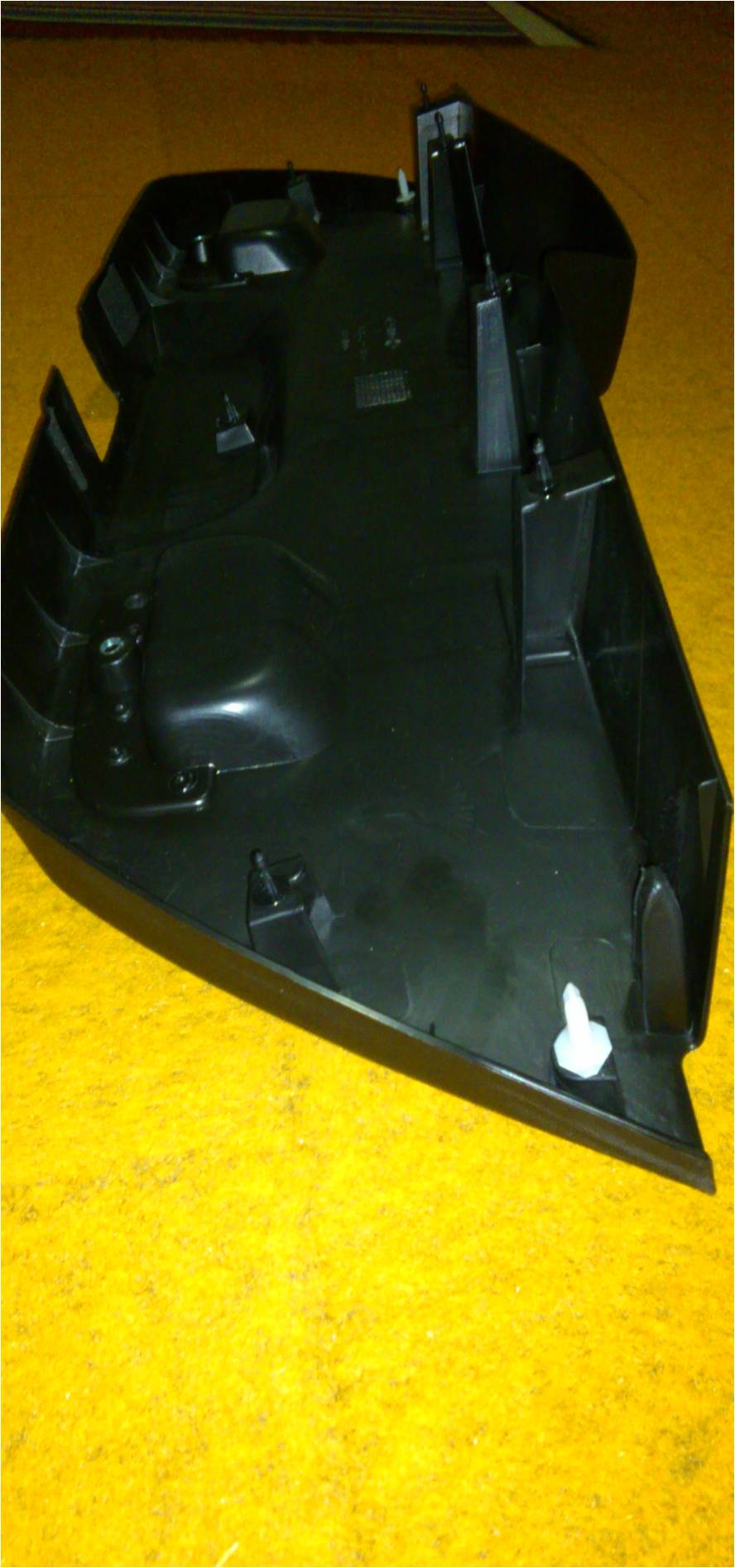

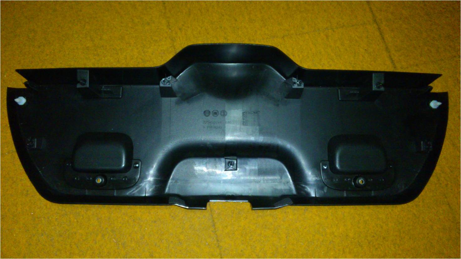

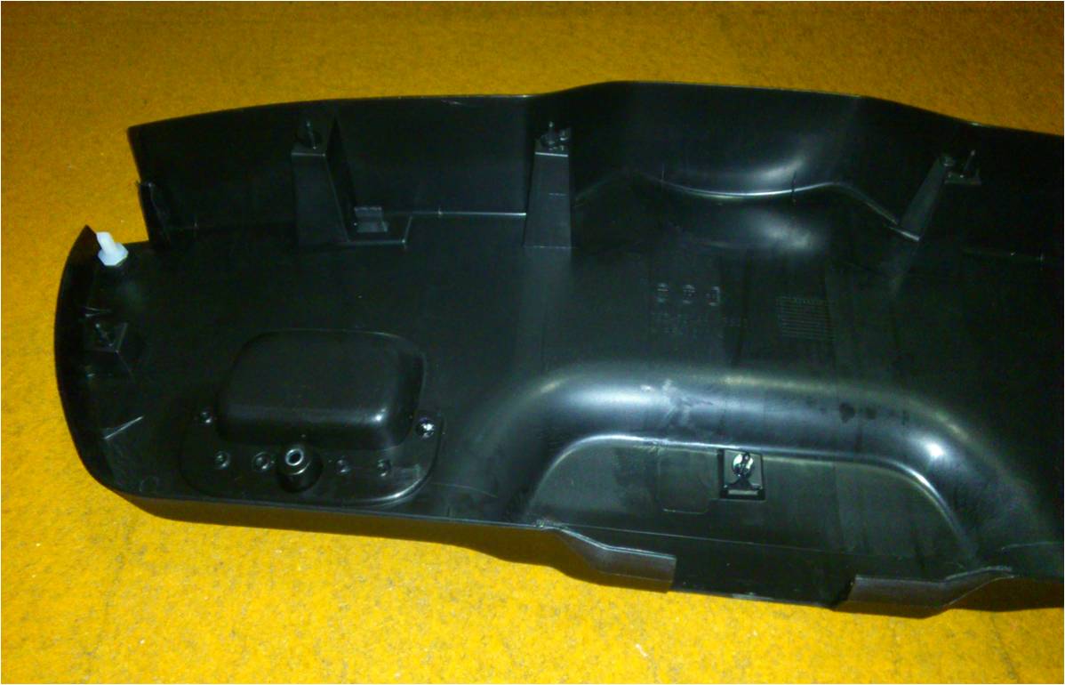

So nun hab ich es endllich geschafft. Hab auch ein Paar Bilder von der Rückseite der Verkleidung gemacht, damit jeder nachschauen kann, wo die Haltepunkte sind.
Martin
Martin
