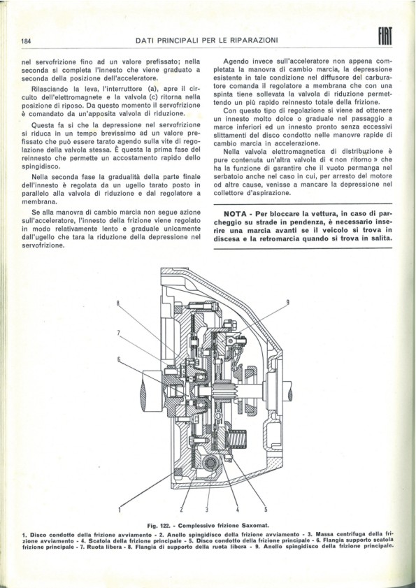

della Flaminia non ho nulla, però in allegato troverai 2 pagine da un manuale FIAT della frizione saxomat delle 1800-2100. Il principio è il medesimo.
Giovanni
Giovanni
- saxomat_b.jpg (133.54 KiB) Visto 508 volte
- saxomat_a.jpg (146.11 KiB) Visto 508 volte
