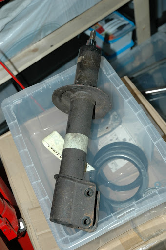

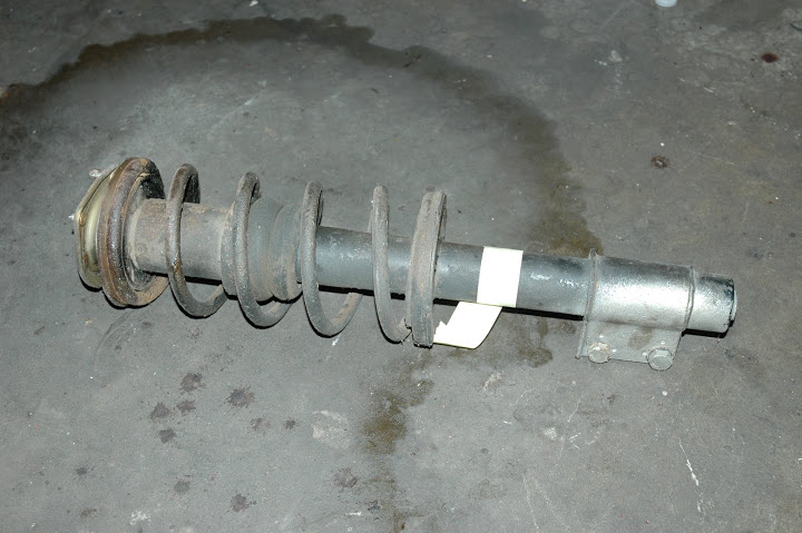

Certo. Anche se mi è successo di doverli sostituire alla nuova panda perchè erano scoppiati con una buca non evitata. I vostri sono di colore blu o di colore nero? Se avete qualche foto di riferimento mi sareste di grande aiuto, visto che i miei non li ho mai smontati, avendo dunque come unico modello soltanto l'immagine da catalogo.

Red, ecco le foto di un ammortizzatore anteriore ed uno posteriore. Quelli installati sulle auto erano neri ma i ricambi originali Fiat/Lancia potevano anche essere blu scuro, poi se Koni in colore arancio e probabilmente anche rossi.
Una curiosità, se non ricordo male, : gli ammortizzatori per la Scorpion erano diversi dalla Montecarlo 1 e seconda serie a causa della necessità di rispettare le norme USA dell' epoca relative alla altezza minima dei fanali da terra.

Grazie Bunkai. Sei stato gentilissimo.
