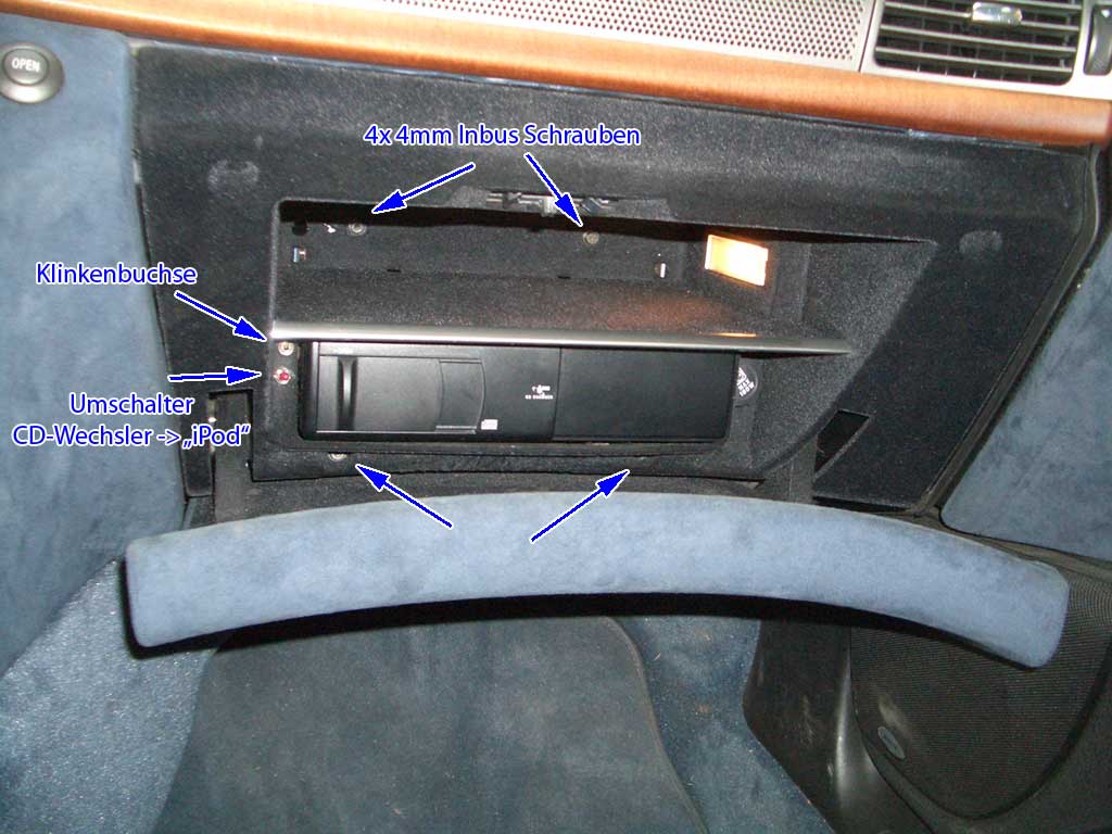

Hallo JP,
du musst nur ein Loch in den Handschuhfachkasten bohren um das Kabel dorthin zu verlegen, ausser du legst den Loudlink irgendwo anders hin.
Der Weg vom Connect zum Handschuhfach ist frei, da muss du nur etwas fummeln um das Kabel dorthin zu bekommen.
Um den Handschuhkasten auszubauen musst du nur 4x 4mm Inbusschrauben rausdrehen und den Kasten nach vorn herausziehen.
Im richtigen Winkel passt er dann auch an der geöffneten Klappe vorbei.
