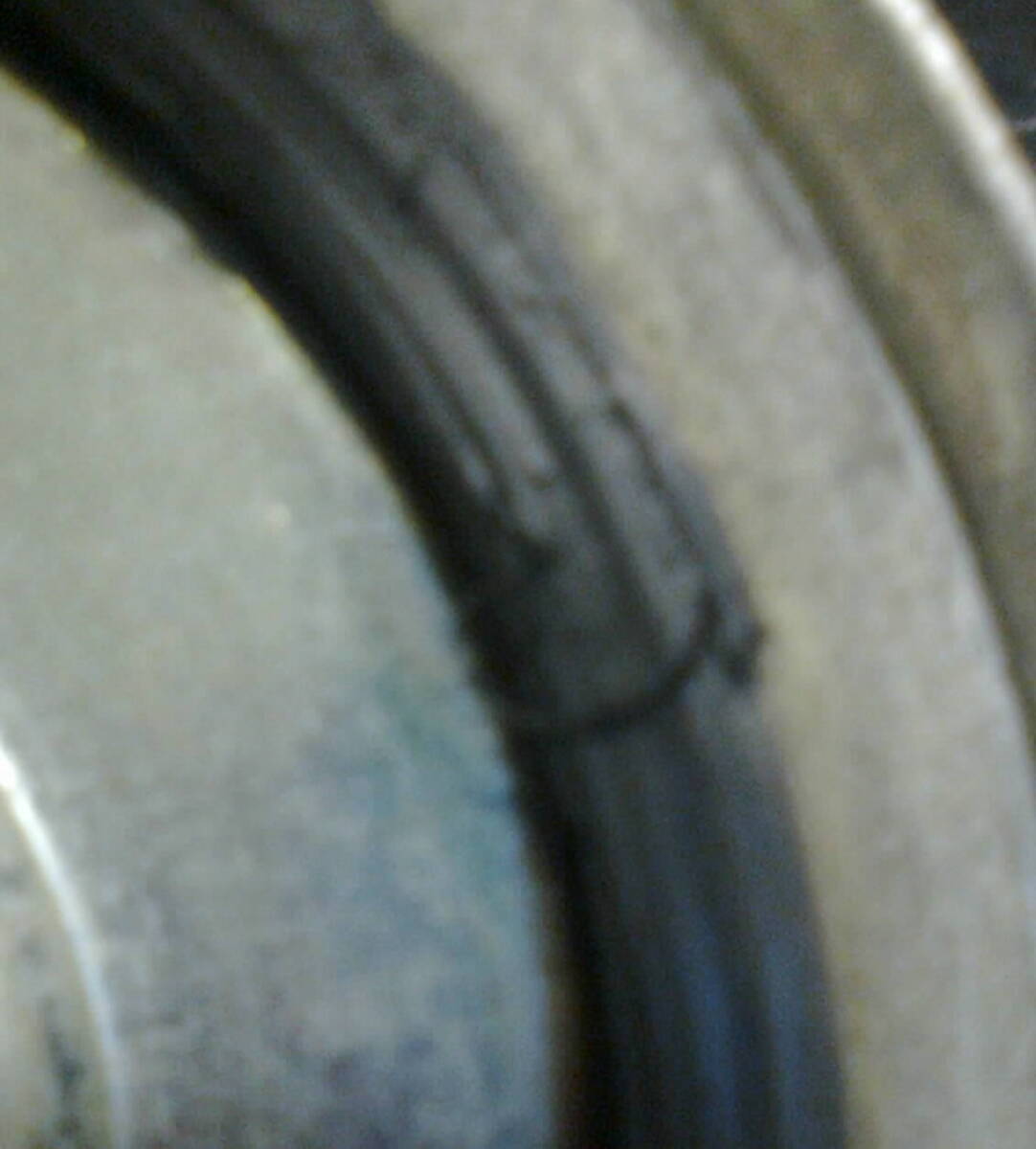

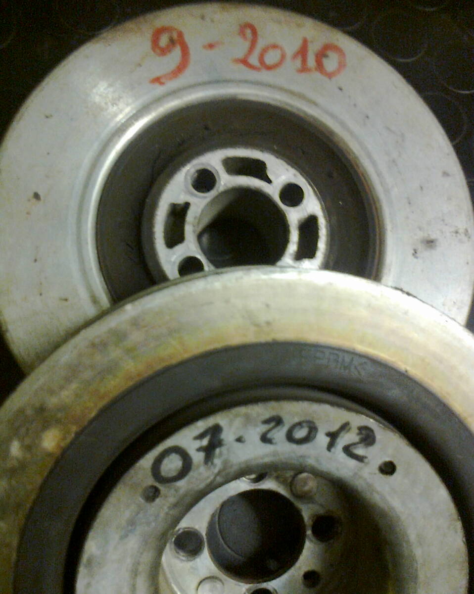

Come da titolo ancora sorprese da questo componente,in Fiat vogliono stupirci con effetti speciali,dopo il disastro avvenuto alla mia leona ho accuratamente ispezionato (anche se in officina per altro)tutti i modelli jtd equipaggiati con la medesima puleggia conduttrice salvando almeno una 20ina di questi motori da una quasi certa frittata di valvole.L'ultimo appunto un cliente con una Multipla,cui era stata sostituita nel settembre 2010 la famigerata puleggia (con quella ante-modifica) giunto a luglio 2012 viene di nuovo a trovarmi per un veloce cambio d'olio prima delle ferie,fortunatamente non mi fido controllo e come volevasi dimostrare la gomma del parastrappi e' lesionata.Quindi nuovo cambio puleggia con quella modificata,nuova cinghia e tenditori.Ad oggi percorsi 10.000 km la vettura mi rientra in officina,cliente nel panico rumore di ferraglia come se avesse fuso.Diagnosi....Puleggia conduttrice distrutta!
Ora senza voler per forza far polemica,ma santa Madonna se questo cristiano rompeva il motore mi faceva causa,ed a chi la giravo? a Marchionne o qualche altro cravattino in Fiat?Ma possibile che non si accorgano di un problema tanto grave???
Avevo rassicurato i miei clienti dopo la modifica ora che cosa posso raccontargli?Inoltre avendo in casa 2 jtd dormo con una spada di damocle sulla testa....

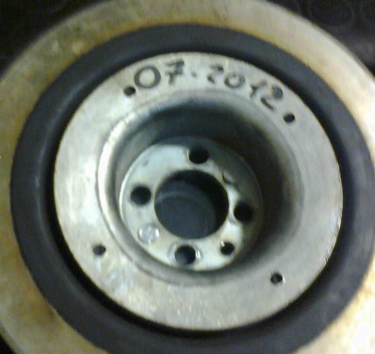

Che lo sappiano non ci giurerei,l'ultima modifica di detta puleggia risale al 2009,e si apre in 2 esattamente come quella antemodifica,oggi ho lasciato quella in foto datata 07/2012 dal mio fornitore che la dara' direttamente al magazzino ricambi fiat,vediamo se salta fuori qualche risposta,ma ne dubito fortemente.
