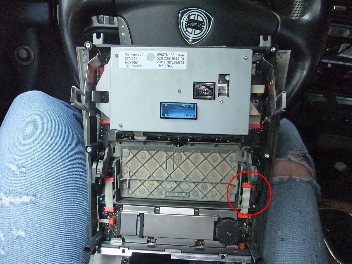

ich weiss leider nicht 100%ig, ob der Regler Teil der Klima Bedieneinheit ist.
Auf der Rückseite der Frontblende sind alles Schalter jeweils mit Platinen versehen, die untereinander mit Kabeln verbunden sind.
Es kann sein, das nur die Platine mit diesem Schalter nicht mehr fest ist und befestigt werden kann.
Das bekommen dann deine Elektroniker hin und die 50,- Euro sind gut angelegt.

Anbei noch ein Bild von der Rückseite des Frontpanels
Ich habe den Bereich wo der Schalter ist mal rot umrandet. Sieht so aus als ob er einzeln wäre.
Viele Grüße, Ivo

Hallo, nochmals.
Also da nun der Thesis Fertig geworden ist, sage ich mal bescheit was der Techniker gemacht hat.
Er sagte das ganze hat 30 min gedauert.
Er hat das Fontpanel abgebaut, hat geschaut auch naja, Lötkolben raus Kontakte neu gelötet,
Heißglebepistole raus, wieder fest machen und Fertig.
Nun ist es besser als vorher, sagte er.
Sie haben dann nich was an den Querlenkergummis gefunden diese wurde noch gefettet,
dazu noch die Batterie wieder auf 100% Ladezustand gebracht.
Das ganze wurde über die Lancia gewährleistung abgehandelt, also nix bezahlt.
