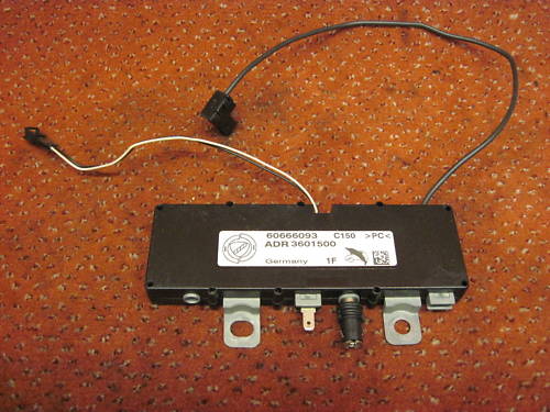

Konnte Antennenverstärker (Teilenr: 60660093) unpassende Stärke Leistung bringen?

dies kann Unterschiedliche Ursachen haben wie z.B. eine schlechte Masseverbindung (das kommt sogar recht häufig vor unabhängig vom KFZ Hersteller). Natürlich kann aber auch ein Defekt der Antenne vorliegen. In den meisten Fällen sind in modernen Fahrzeugen Verstärker Antennen verbaut.
Ein Nachgeschalteter Verstärker bringt natürlich nur was, wenn auch ein einigermaßen vernünftiges Signal anliegt. Sonst wird ja nur die Störung verstärkt!

Am Audi A 4 vom Jungen muste mal der Antennen Verstärker gewechselt werden das was du schon als Datei angehangen hast Gregorio danach hatte er auch wieder 1 A Empfang .Zumindest war bei ihm das Teil Defekt warum auch immer.

Das dachte ich auch weil alle Anchlüsse überpruft wurden.
Oder konnte was los sein im Tuner selbst?!
Endlich, weist jemand wo sich der Antenneverstärker befindet?

Beim A 4 war er Hinten unter der Hutablage Montiert.
