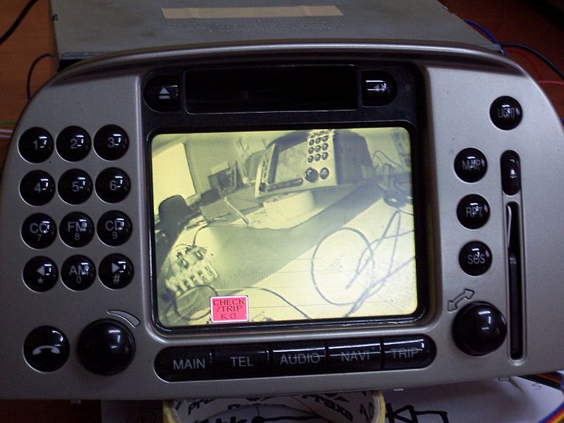

Re: Come accendere ICS - sul tavolo (fuori da auto)
Molte grazie per Elettriko, per il suo aiuto.
Messaggio che è stato molto utile. Ho collegato telecamera posteriore per ICS.
Senza convertitore RGB, per che l'immagine è in bianco e nero in modalità.
Nel giorno seguente mi si connetterà DVD.
Immagine e cerchio mia connessione della fotocamera.
Cordiali saluti
Piotr
ATTENZIONE
Nel mio schema era sbagliato.
Questo è corretto.
GND su RGB "B" non è necessario.
Sulla SYNCHRO mosto polo caldo dalla macchina fotografica, per le immagini immobili.
potenziometro che sto usando per vedere le foto (brightnes, nero profondo colore bianco)
Regeard

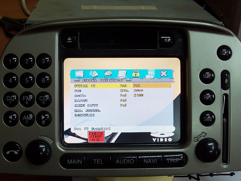

Finemente, DVD funziona anche.
Ancora una volta grazie per tutti coloro che mi aiutano con il problema.
Grazie, amici italiani!
Original text:
Finely, DVD is working also.
Again many thanks for everyone who help me with the problem.
Thank you, Italians friends !!!
