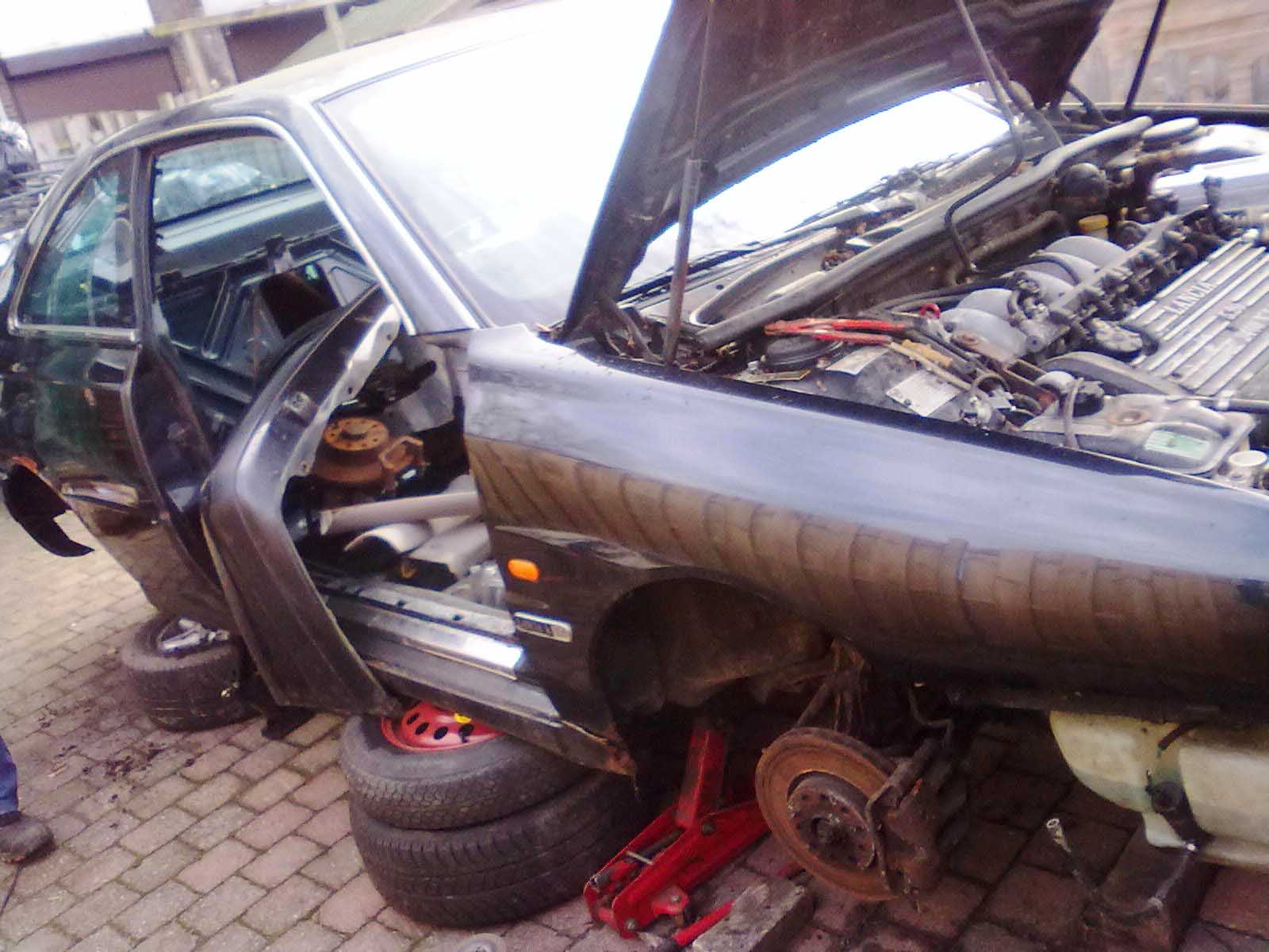

Meiner hat kein rost auf diese stelle, aber die 2 Belgische schon!!

nun ja der belgische stand ja wohl Jahre ungenutzt draußen.....es kann sein das die Abläufe im Schweller verstopft waren !!
Die Wagenheberaufnahme gammelt schon mal da muss ich mich Jens anschließen, aber sicherlich nicht so extrem das man den Wagen verschrotten muss. Ein KC ist heute immerhin 13-16 Jahre alt, also auch nicht mehr taufrisch, aber dür die Kappa Baureihe gilt eigentlich eine sehr gute Rostvorsorge, sicherlich kann eine erneute Hohlraumversiegelung nicht schaden, evtl. noch den Unterboden behandeln uns alles was nach Metall aussieht, das wäre dann die Prävention.
Wo sollen denn die Türen rosten ? meinst den Farbabrieb den fast alle KC haben ? der ist ja nur innen und leicht zu behandeln, b.z.w sollte auch Dauerhaft nicht zu Problemen führen, viele KC hatten hier schon nach 2 Jahren kleine blanke Stellen mit oberflächlichem Rostansatz, mehr wird es aber auch im Laufe der Jahre nicht. Die Türen sind halt sehr groß und schwer noch dazu ohne Scheibenrahmen das lässt sich eine gewisse Verwindung nicht vermeiden.
Angesichts der gopsteten Bilder kann ich deine Sorge nachvollziehen, aber wenn man das KC nicht gerade bei Salz fährt und es auch sonst in der belüfteten Garage weilt sehe ich keine Probleme für ein langes Autoleben
