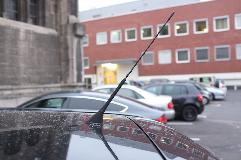

Ich werde die Antenne morgen mal abschrauben und Fotos machen.
Sie wird definitiv geschraubt und nicht gesteckt.

So, hier die versprochenen Bilder.
Die Antenne hat einen Gewindedurchmesser von 5 mm.

hallo Jan,
danke für die Infos und die aufschlussreichen Fotos - bei mir ist leider oben gar kein Gewinde mehr sichtbar
und der obere Rand ist zerfranst. Ich dachte das Gewinde wäre vertieft innen, aber wie es aussieht wurde bei
meinem die Antenne samt Gewinde herausgerissen. Schade. Hatte erhoft das es klappt nun muss doch
wohl der Antennenfuss ab/neu. Ich kann ca. 1cm hineinstecken aber ganz lose, kein Gewinde sichtbar oder fühlbar.
Um den Antennenfuss abzukriegen muss man sicher die Dachverkleidung wegmachen und die Verkleidungen der
C Säule. Mm, sieht nach einer etwas grösseren Operation aus als anfangs gedacht mit neuem Antennenstab.
