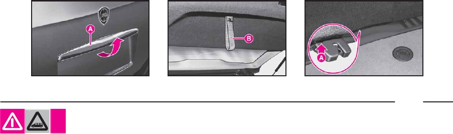

APERTURA DI EMERGENZAPORTELLONE POSTERIORE(fig. 144)
Per poter sbloccare la serratura delportellone, in caso di anomalia elet-trica, procedere come segue:– agendo dall’interno vettura inse-rire un piccolo cacciavite nel foro
;– per effettuare lo sblocco meccanicodella serratura agire verso sinistra
