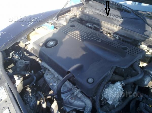

Re: Parere tagliando
ti mantiene l'aria che entra in macchina pulita basta smontare le 2 viti
sulla plastica lato destro sotto vetro e lo puoi fare anche tu .
il filtro e dove c'è la freccia
guarda allegato:
guarda allegato:
