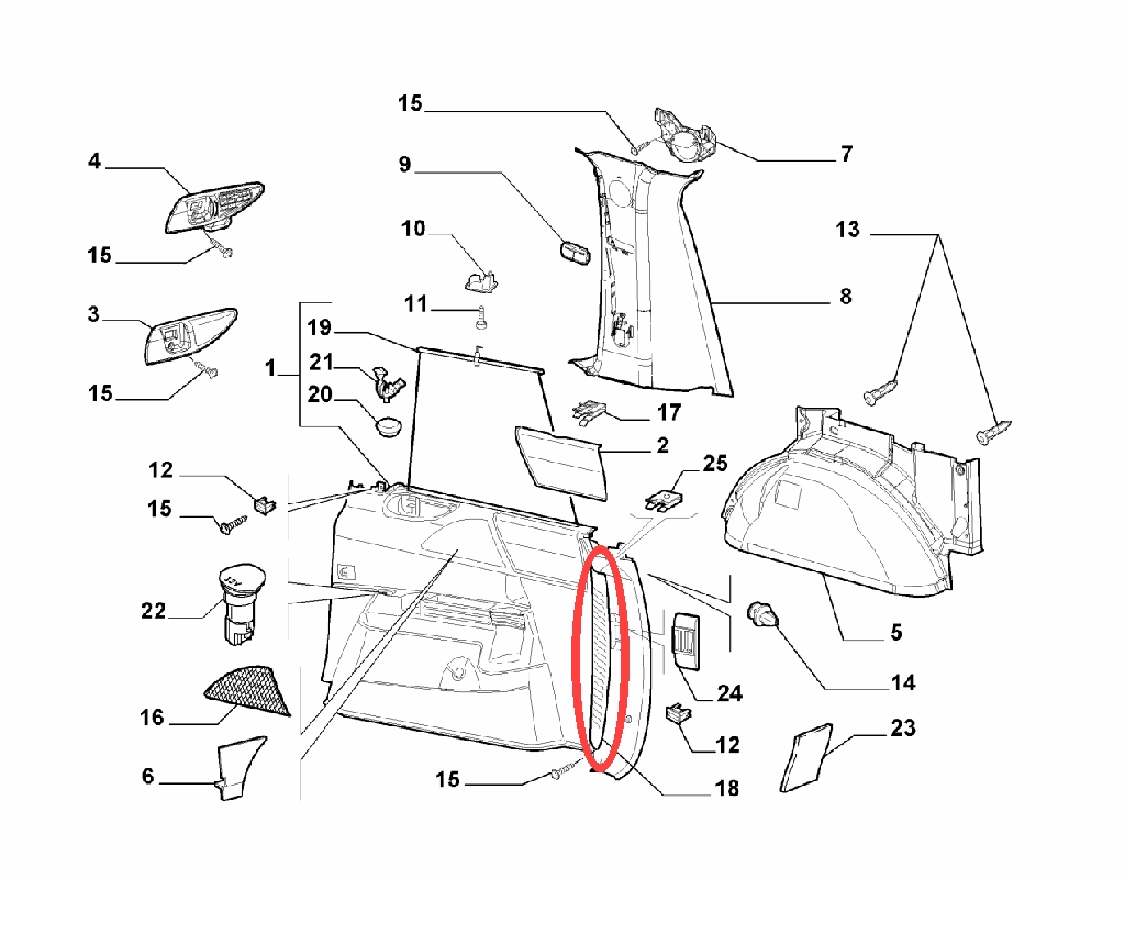

Ciao,
anche io ho avuto il problema che non arrivava acqua al tergicristallo posteriore:X.
Il tubo che porta acqua dal serbatoio al tergicristallo posteriore arriva dietro nella parte destra praticamente dietro il fanale posteriore.
In pratica ho dovuto aprire il portellone posteriore, smontare la griglia destra che si trova sotto la luce per il bagagliaio come se dovessi cambiare una lampadina (vedi schema allegato) e qui individuare il tubino col raccordo che porta l'acqua al tergicristallo.
A me si era staccato il tubino dal raccordo ?tt?e quando azionavo la leva per pulire il vetro l'acqua non arrivava:S, ma mi riempiva il fanale posteriore d'acqua::o.
Spero la descrizione corrisponda al tuo caso.

Chiedo scusa:D, avevo dimenticato di caricare il file allegato. Eccolo qua.
- http___eper.italauto.com_001.jpg (231.38 KiB) Visto 2076 volte
