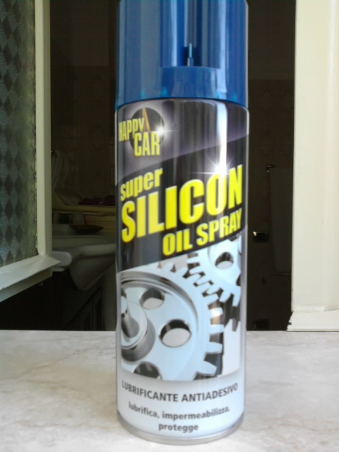

Re: cigolii
luca (ilpolso) Scritto:
> grazie...tipo? tu che prodotto consigli o usi?
Questo in allegato, comprato per pochi € all'Ipercoop.
- foto0601.jpg (111.76 KiB) Visto 375 volte
Francesco. Modica/Rg.
