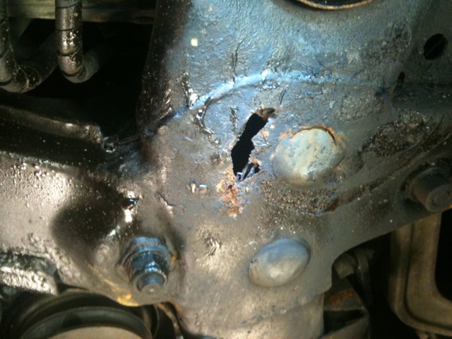

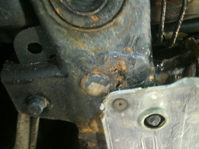

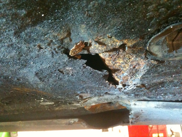

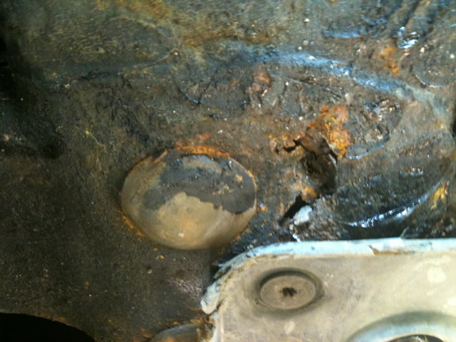

schlechte Nachricht Achsträger Hilfsramen durchrostet
sehr schlecht nachrichten habe ich bei der HU erhalten.
10 cm Loch im Boden, doch noch viel schlimmer ist, dass der Hilfsramen / Motorträger / Achsträger durchgerostet ist.
an der unterseite, neben dan Lenkeraufnahmen ist er beidseitig durch: Kein Pickerl.
Reparatur: fragwürdig
Neupreis 1650€
Arbeit: etliche Stunden aufwand.
Ps: mein freundlicher Lanciahändler hat schon Fotos gemacht und stellt mir einen Kulanzantrag bei Lancia.
Nur ob ich da Erfolg habe glaube ich nicht so richtig, wie ist eure Meinung dazu?
Danke
Neupreis 1650€
Danke

Re: schlechte Nachricht Achsträger Hilfsramen durchrostet
hier noch eins

Hallo raphi,
der Rahmen sieht ja nicht gut aus! Bei deinen Bildern, ist da die große Plastikverkleidung vom Motor schon ab? Oder sieht man den Schaden auch so? Wenn des Ebay-Ersatzteil passt würde ich es aber noch bei einem Metallprofi überarbeiten lassen. Eine Oberflächenbehandlung mit zb. Unterbodenschutz , bringt da nicht viel!!
Ich hoffe du findest eine Lösung, und es wird nicht zu teuer!
Gruß Enno

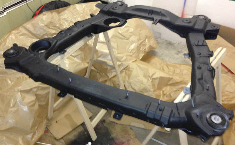

Re: schlechte Nachricht Achsträger Hilfsramen durchrostet, Lösung in Sicht
Hallo Leute.
die Welt sieht schon wieder einigermaßen besser aus noch im Jahr 2012.
Habe tatsächlich einen Achsträger von einen damals nur 18t KM gelaufenen Thesis bekommen. Was mit dem Wagen passiert ist habe ich nicht herausgefunden. Es war nur etwas Flugrost, welcher mit wenigen Sandstrahlen ab war.
hier die Bilder der Aktion.
Dannach wurde er noch mir Brunox gesammtentrostet und konserviert.
Anschließend mit Steinschlagschutzlack doppelt behandelt.
Sieht aus wie neu:
Außerdem wurden noch beide Stabis dazubestellt.
Ich hoffe 2013 fängt mit dieser Reparatur an, dannach ist erst mal Pause...
Guten Rutsch!
Sieht aus wie neu:
Guten Rutsch!
