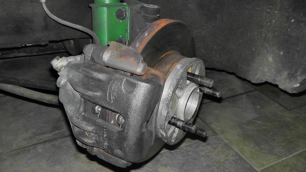

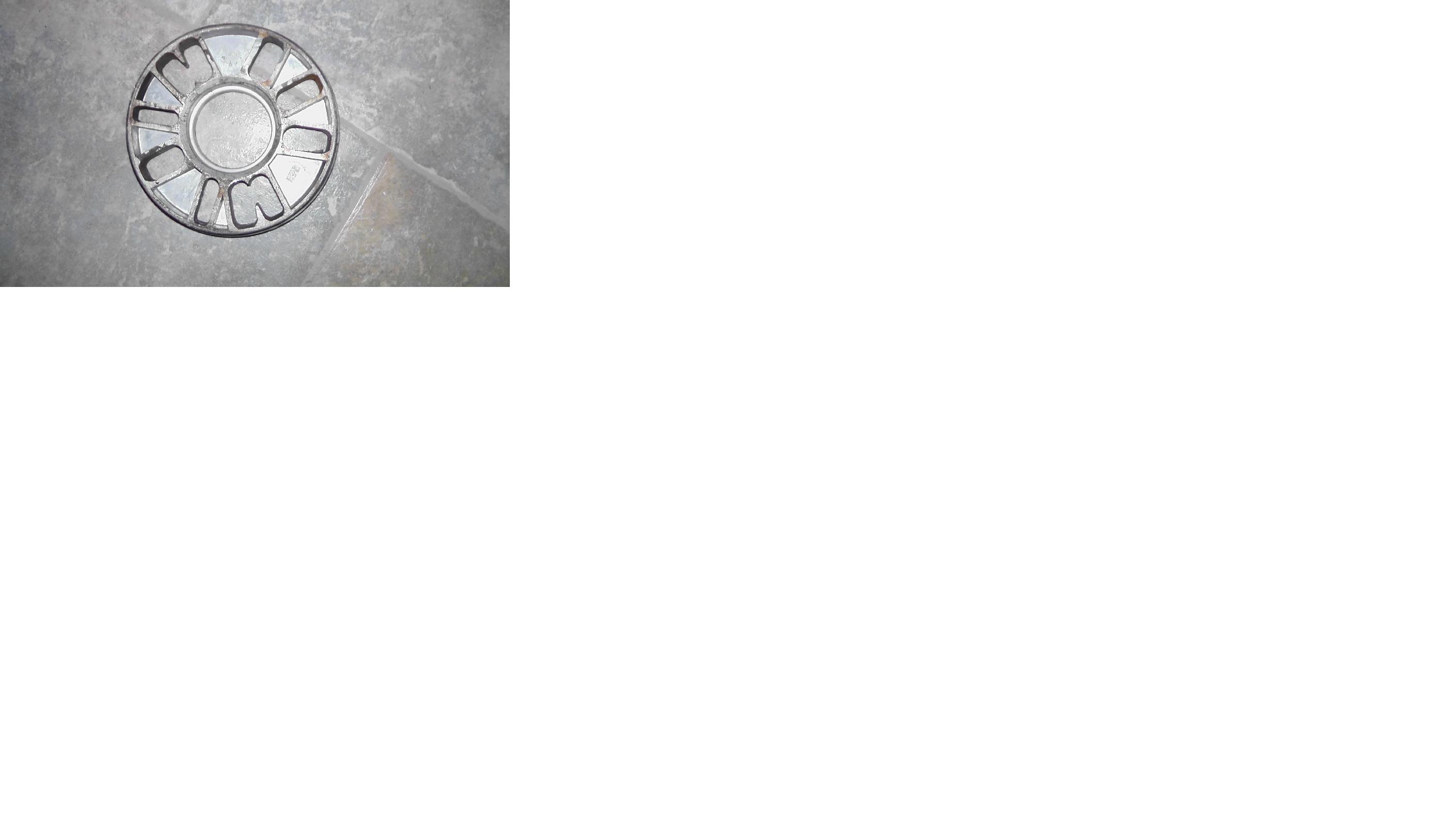

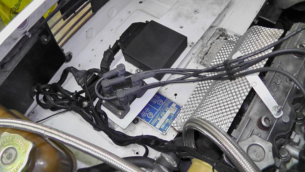

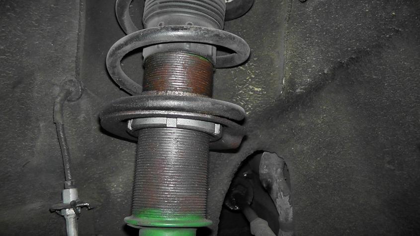

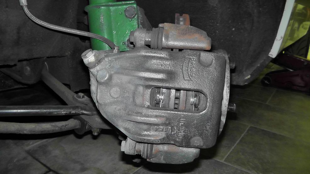

Allego alcune foto interessanti...

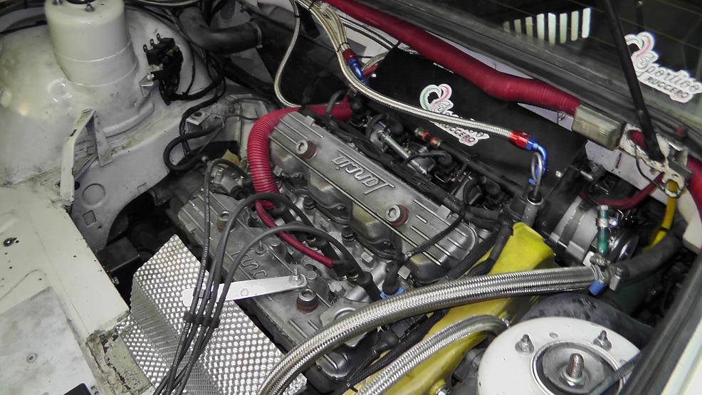

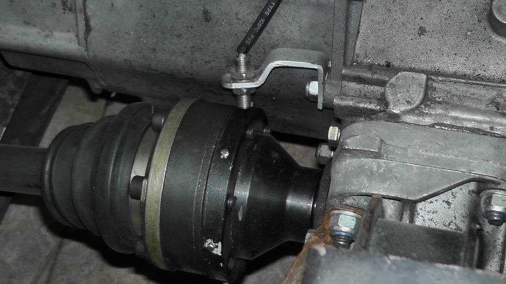

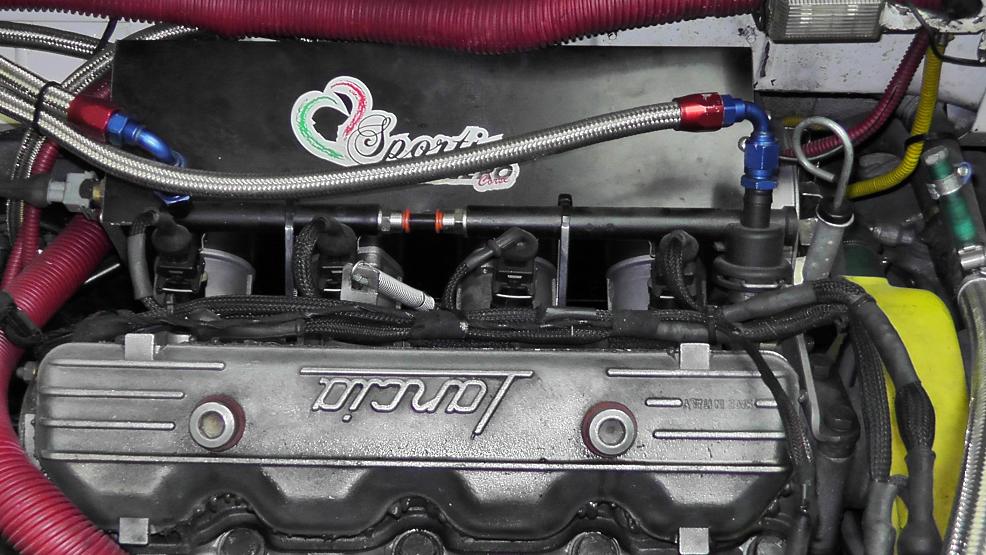

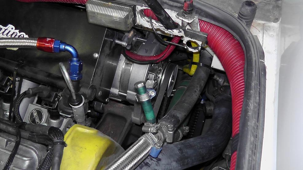

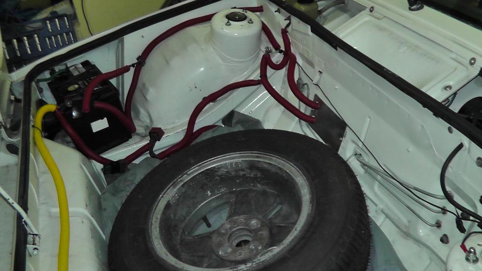

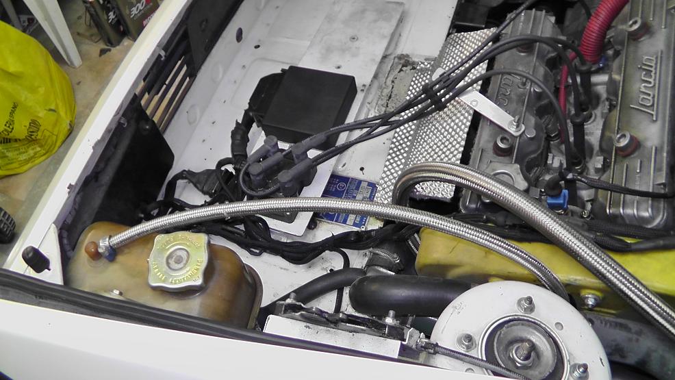

Allego immagini interessanti.. (parte 2)

Ivan, ma tu vuoi lasciarci senza fiato !!! Complimenti vivissimi !
