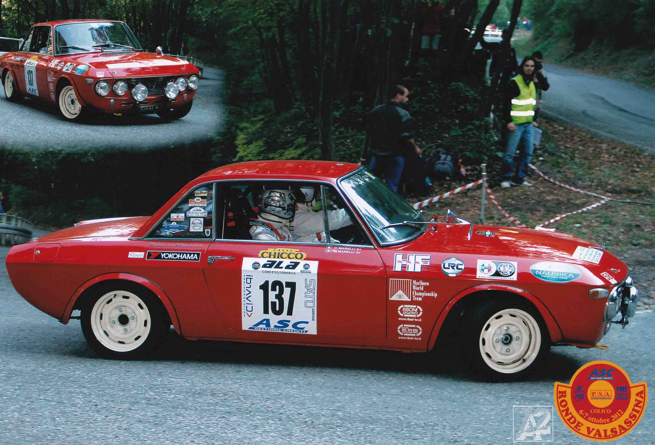

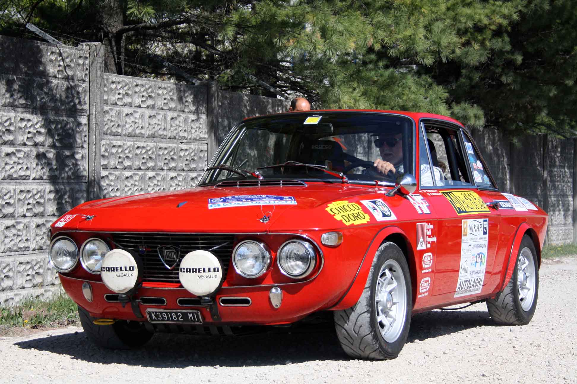

Salve, sulla mia Rallye 1300 S prima serie monto a secondo dei casi
con cerchi Campagnolo 6x14 yokohama Advan 048 su asfalto asciutto.......provare per credere
con cerchi in ferro allargati 6x14 yokohama S drive 185/55 su asfalto bagnato Eccezzionali
