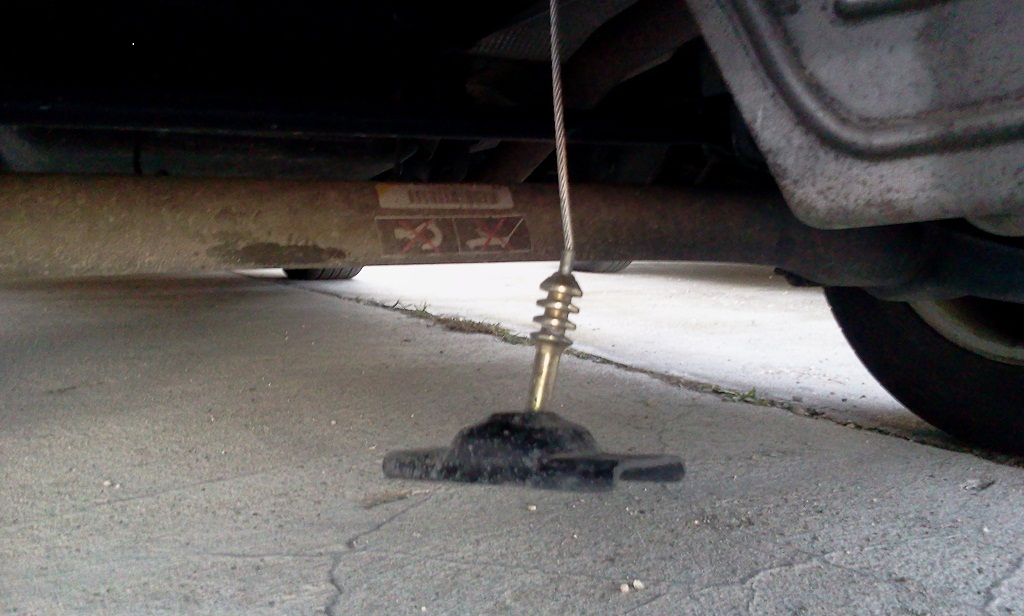

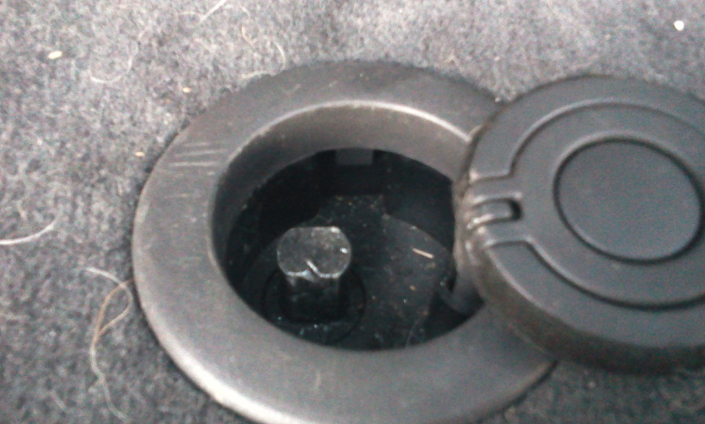

Allora, nella prima foto c'è il famoso "dado" ovale che aziona il meccanismo di rilascio consistente in un cavetto d'acciaio con al termine una piastra che va ad inserirsi nel "buco" del cerchione per l'alloggiamento del mozzo bloccando la ruota sotto l'auto (foto 2). Purtroppo non ho modo di poter confrontare il mio sistema con quello di un'altra Phedra, non so se tutte adottano questo meccanismo o se è un'invenzione del precedente proprietario. La cosa che ora trovo strana è che la ruota viene trattenuta dal solo questo sistema, non c'è una gabbietta dove alloggiarla come tutte le altre auto?!

Non è l'originale, o la tua è di qualche anno successiva alla mia e hanno cambiato qualcosa, ho tirato giù gomma una settimana fa con bullone uguale a quelli delle ruote.

Ciao Mario, il sistema e' quello originale, non ci sta alcuna gabbia, l'arganetto blocca la ruota in alto e fa tutto da solo ( qualcuno, come il sottoscritto con la prima Phedra ha perso per strada la ruota ma.... e' un'eccezione....). Invece vedo la testa del bullone alquanto rovinata, forse e' li' il vero problema.

Ciao Alfredo, hai confermato i miei timori: con questo sistema è plausibile che la ruota si sganci e venga trainata ::o che sappiate esiste qualche sistema di sicurezza anche after market o fai da te!?
Per quanto riguarda il dado in realtà non è rovinato, quella flangetta che si vede è dovuta alla pinza ma è solo un fatto estetico. Mi pare di capire che il dado manchi del tutto.. è possibile rimetterlo?!

Se quella che si vede è solo un'anima su cui và posizionato un falso dado che si adatta alla chiave per le ruote, dovresti trovare il pezzo come ricambio.
Io credo che vendano tutto il cavo completo di dado ma vale la pena tentare.
