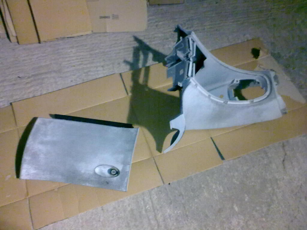

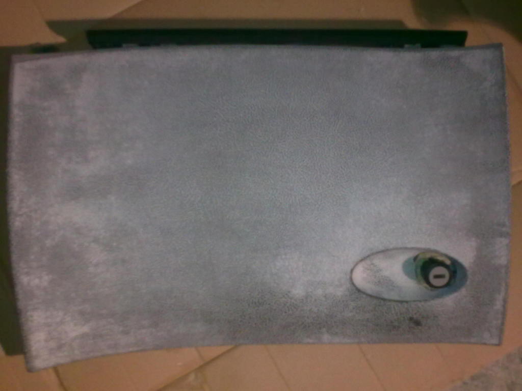

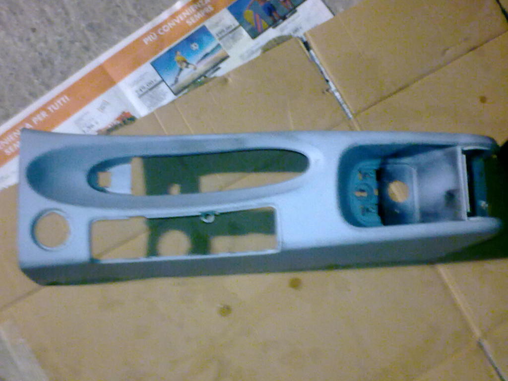

il cruscotto con il tunnel centrale era diventato tutto appiccicoso ora e' stato sgrassato con sgrassatore PURO non diluito, e fatto asciugare poi mi mandare le fotot con la verniciature con VERNICE DI FONDO PRIME,VERNICE AD ACQUA NERA E TRASPARENTE ALL'ACQUA.
A GIORNI LE FOTO FINALI...CIAO

scusa se mi intrometto ma ho guardato le foto della pulizia fatta con lo sgrassatore mi sembra che non si sia toltol tutto ,io quando lo fatto questa estate ad un mio amico ho usato il diluente e ti assicuro che il risultato era diventato nero bastava dare del primer per plastica e poi solo del trasparente e sarebbero stati come usciti dalla fabbrica, ma essendo che l'interni erano beige li ho verniciati di quel colore , dico questo perchè se non sono belli puliti il primer può saltare ,ciao ...........
