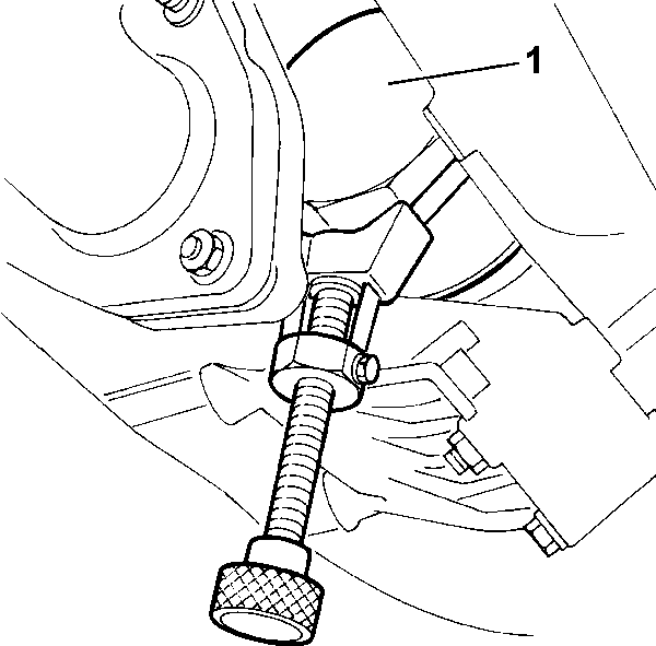

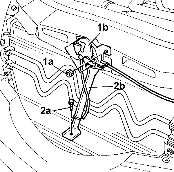

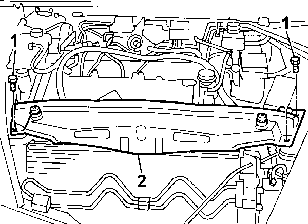

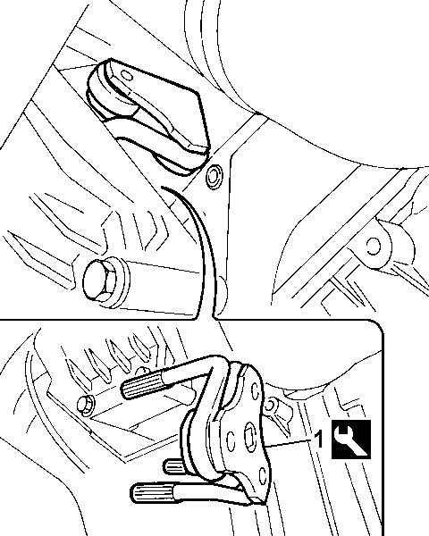

Pietro io ho un cd che si chiama gdio, tempo fa l'avevo messo su megaupload, ma adesso che non funziona non so come condividerlo, su questo cd, per il jtd 10 v il filtro dice di toglierlo da sotto dopo aver tolto il copri motore, per il jtd 20 v, invece dice ti cambiarlo da sopra dopo aver tolto la traversa superiore
jtd 10 v.gif (10.28 KiB) Visto 287 volte
jtd 20 v 4.gif (16.08 KiB) Visto 287 volte
jtd 20 v 3.gif (12.04 KiB) Visto 287 volte
jtd 20 v 2.gif (12.84 KiB) Visto 287 volte
jtd 20 v 1.gif (14.87 KiB) Visto 287 volte
