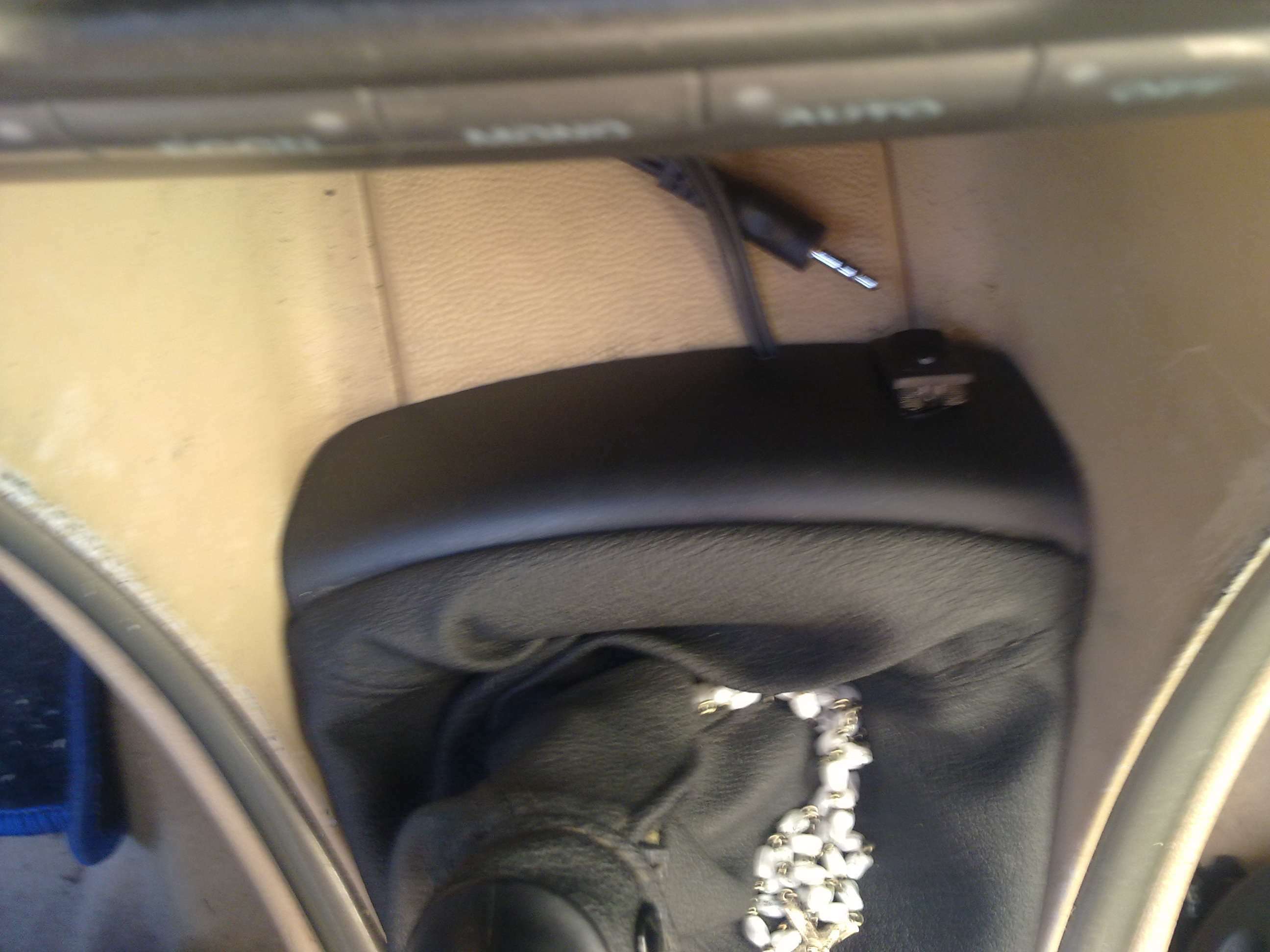

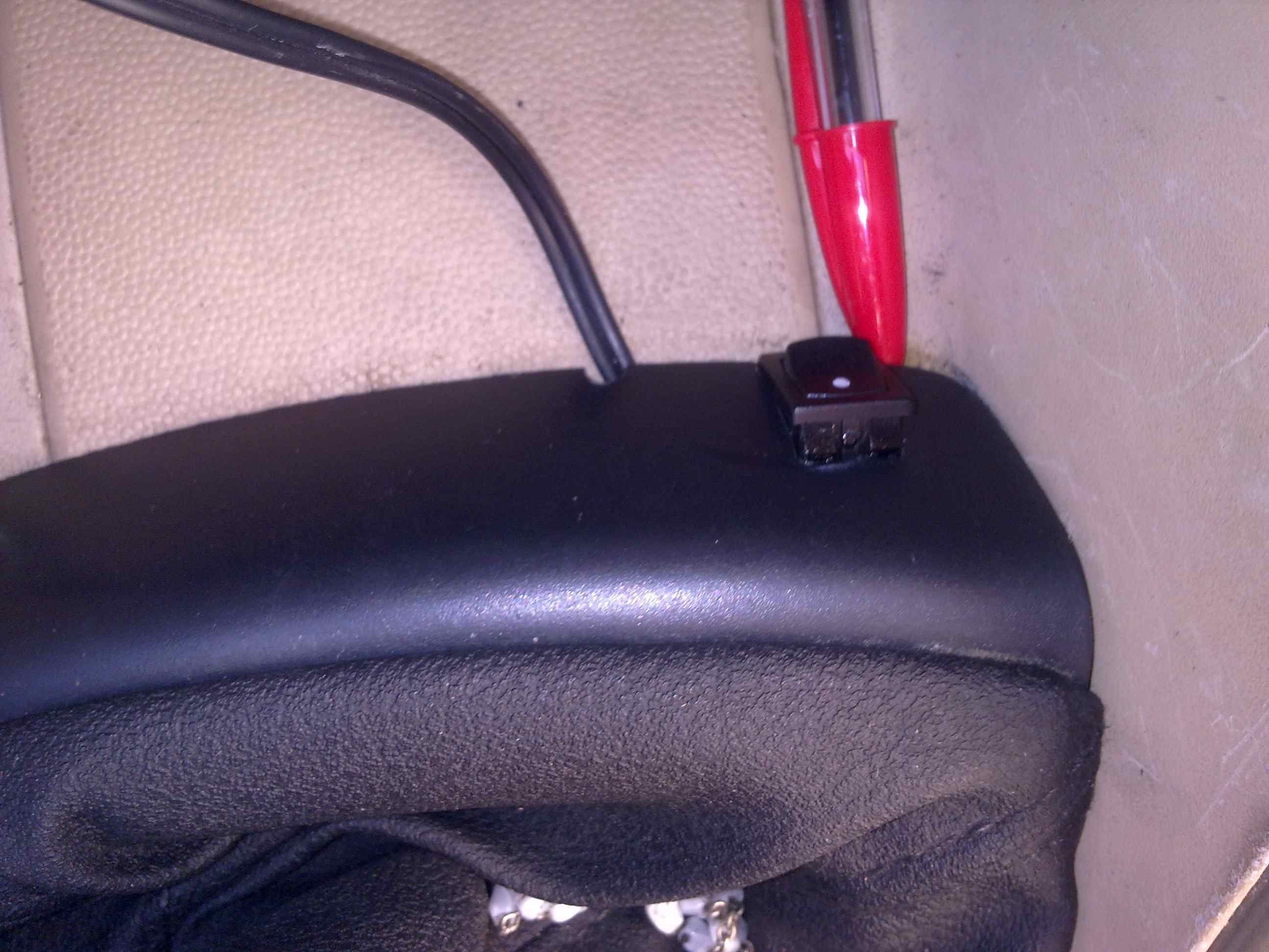

Re: a proposito di lettori di schede, mp3, bluetooht ecc... ho scoperto l'acqua calda?
Ciao zechille,
il commutatore è posizionato in quella plastichina rigida che sta davanti alla cuffia del cambio in posizione molto comoda basta allungare la mano come per prendere un oggetto nello spazio sotto il posacenere, io però sono alto 190 cm...
di più non so dirti ha fatto tutto l'elettrauto, è un interruttorino nero. Funziona tutto in maniera egregia. Debbo dire che non mi aspettavo una resa simile... quasi quasi costa di più la famigerata cassetta col jack, almeno qui da me. Però se può farti comodo appena mi sarà possibile faccio una foto e la posto.
Ciao.
Mario
Ciao zechille,
Ti posto le foto come promesso. Come Ti avevo già anticipato non è niente di che... ma garantisco che è tutto perfettamente funzionante e pratico nonchè estremamente economico... penso che se io ne fossi stato capace avrei fatto un lavoro più pulito eh... ma pazienza. Va bene anche così. Purtroppo per me io non sono per niente pratico di lavori manuali e in particolare elettrici. Io al massimo posso scorporare l'IVA, ma mi sa che è un argomento poco popolare
Scherzo ovviamente.
Ciao.
Mario
Ciao.
Mario
Mario, ottimo lavoro, anch'io ho adottato la soluzione del jack maschio....ma sarebbe stato più pulito installare un jack femmina da incasso (magari di fianco all'interruttore), solo che in quel caso bisogna sempre tenere a portata di mano un filo jack maschio/maschio di almeno un metro per il collegamento alle varie sorgenti.
Una cosa non mi è chiara: quell'interruttore è un semplice on/off a 6 poli? Se cosi non fosse, non riesco a capire come switcha da una sorgente all'altra senza dimezzare le impedenze nel caso tu stessi utilizzando il jack :S
