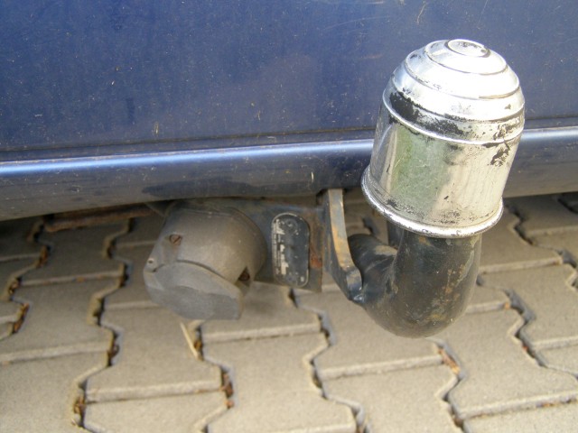

Hi Manu,
jetzt hatten wir den ganzen Tag Sauwetter, aber plötzlich keine Wolke mehr. Habe deshalb gleich noch ein Foto gemacht. Fürchte aber, wird nicht viel helfen, da bei meiner AHK eine seitliche Platte die Steckdose aufnimmt. Wo die Bohrung dann genau sitzt, sieht man leider nicht.
Gruß Frank
PS. Sollte mal wieder das Auto waschen, aber seit Freitag abend hatten wir Schmuddelwetter
Gruß Frank
- ahk-01.jpg (65.31 KiB) Viewed 1004 times
