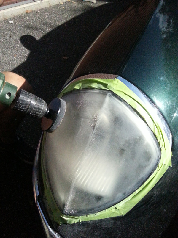

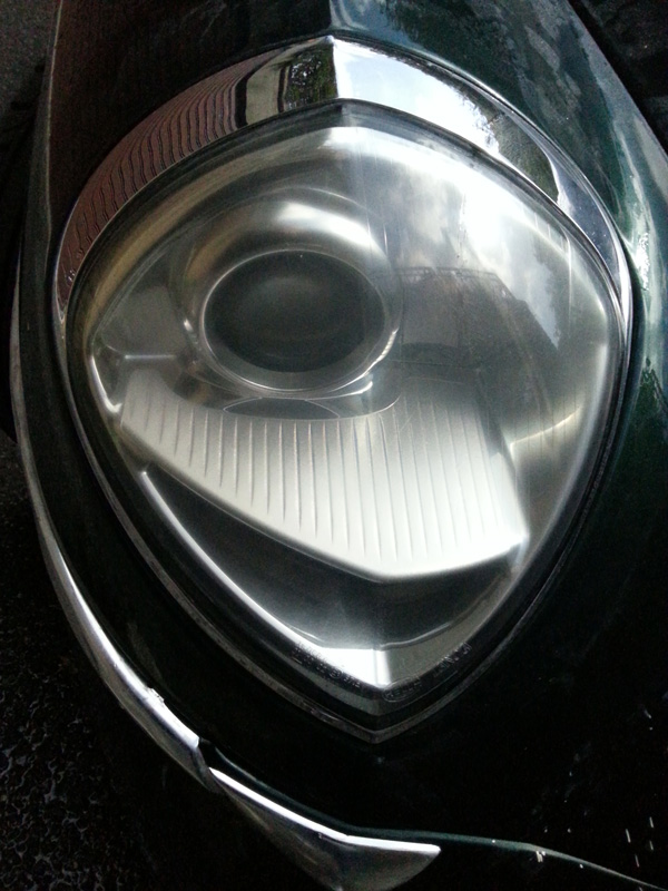

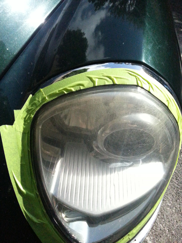

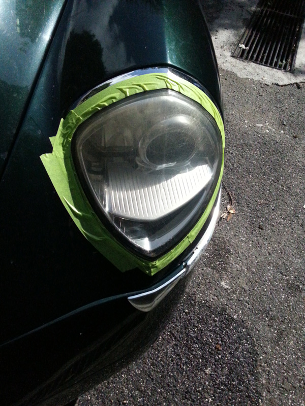

Salve a tutti. Ieri ho comprato in Ferramenta vicino casa questo kit per la pulizia ed il ripristino dei fari. Oggi, con l'aiuto di mio cugino ci siamo messi sotto e devo dire che il risultato finale non è niente male, considerando che avevo i fari praticamente ingialliti dal sole e molto graffiati.... allego qualche foto sia del kit comprato che del lavoro svolto...

bel risultato genzano...sono tornati ottimi (tu)

un consiglio, questo kit lo usano quasi tutti i carrozzieri me compreso, ma mi rendo conto che dopo poco tempo il cliente ritorna con i fari di nuovo opacizzati, allora la soluzione migliore e più duratura sarebbe quella di riverniciarli, usando un trasparente per policarbonato e devo dire che il risultato non solo è migliore, ma aumenta notevolmente la durata
