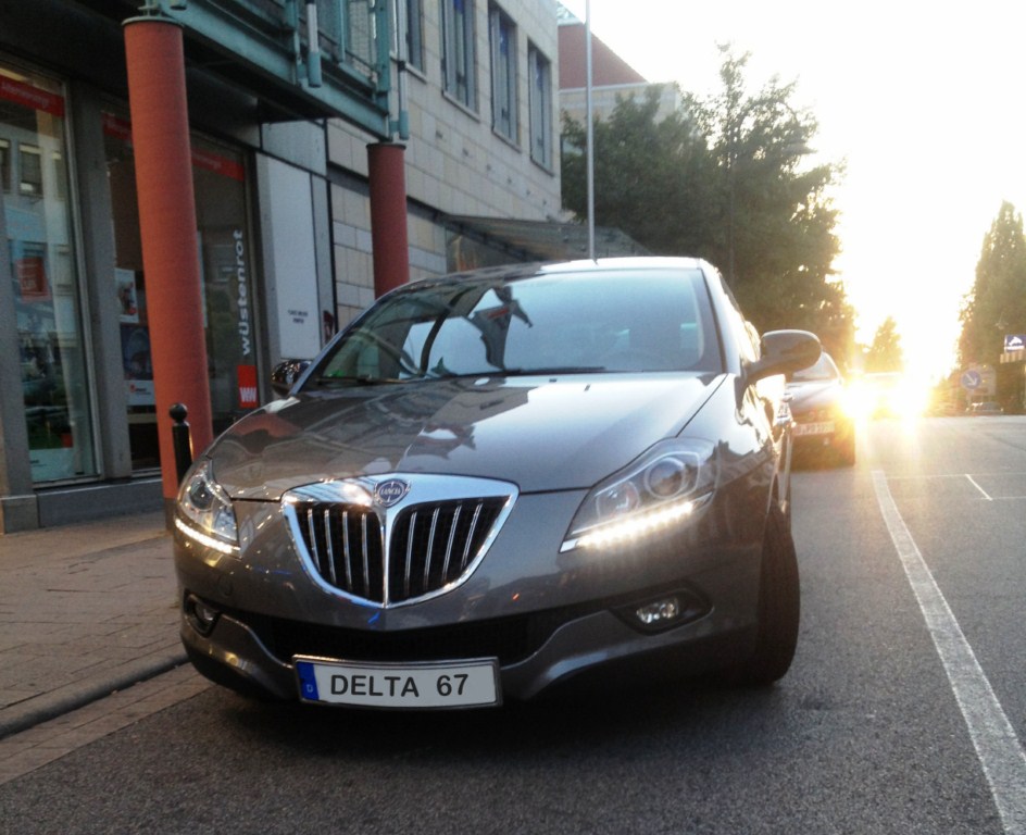

Hallo liebes Delta Forum ...
So, nun hab` ich seit ein paar Wochen meinen 2. Delta - Bild, Erfahrungen und Bericht folgt wenn gewünscht ...
Am Montag hab` ich meinen erste garantieüberprüfung / - rep. weil noch ein paar dinge gemacht werden müssen.
u.a. ein "ploppen" von vorne links bei überfahren von z.B. gullideckeln -- und zwar NUR von vorne links.
so zumindest hört u. "fühlt" es sich an ...
der delta ist vom vorbesitzer vorn und hinten etwas "tiefer" -- hat aber lt. "rütteltest" vom KfZ Ing.Büro keine dom- oder querlager-probleme. "soll" alles ok sein ...
auch stoßdämpfer werte wie neu -- wobei das "gerüttele" aber deutlich geringer ist als z.B. ein kurzer schlag beim
übeerfahren eine gullideckels...
beim 1. delta hatte ich eine knarzende kupplung - das war nicht schön aber hinnehmbar - der neue QUIETSCHT aber bei jedem noch so kleinen antippen der bremse deutlich hörber auch bei gemäßigter musik ... - und zwar nicht am fußpedal direkt, sondern unten irgendwie /-wo am weiterführenden gestänge - etwas höher ( evtl. sogar noch weiter vorne )
gibt es bekannte geber-/nehmer probleme nicht nur bei der kupplung sondern auch bei Fiat bremsen ?
hat jemand schon die gleichen probleme -- vor allem das QUITSCHEN nervt schon SEHR !!!
über erfahrungen und tipps wäre ich sehrsehr dankbar -- vor allem um einen tipp an die werkstatt weiterleiten zu können -- denn meine probleme mit dem "alten" konnten in summe bis zum verkauf fast gar nicht gelöst werden ..
liebe grüsse -- Bernd ;o)
