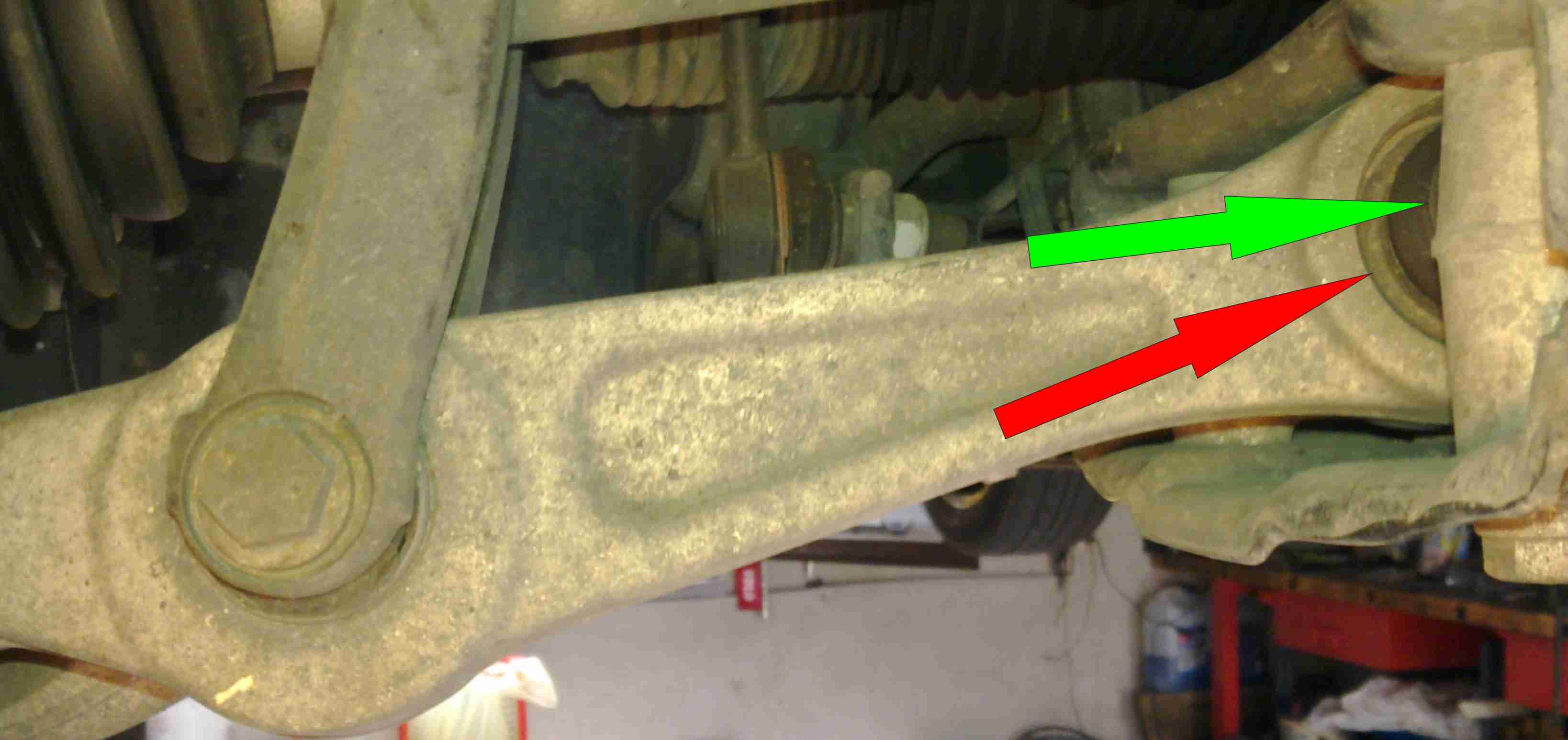

Pur troppo ho fato la prova come ai detto ma non ho visto nulla. solo il bracceto inferiore dietro la gomma e tuta rovinata.
Ho alegato una foto dell bracceto.
Ma il fatto e che il rumore si sente solo lato sinistro e quando si fa con le mani auto solevata non sento niente.

prova a muovere la gomma avanti e indietro, nel senso di marcia dell'auto, e dai un'occhiata al famoso braccio oscillante inferiore, quello dove si attacca la forcella dell'ammortizzatore

Devi vedere il solito braccio inferiore. Ti allego una foto, dove puoi vedere come è fatto e dove si rovina. Le frecce indicano i punti dove controllare. Ripeto il modo per controllare con auto sul ponte è: una persona afferrando la ruota alle 9 e un quarto e successivamente alle 12 e 30 prova a muoverla spingendo e tirando alternativamente (non contemporaneamente) le braccia. Una seconda persona, controlla visivamente che la boccola (uniball) indicata dalle frecce, non presenti gioco o faccia rumore metallico.
