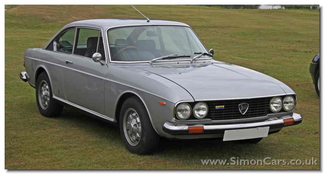

Cia, sono Marco die Vienna, Ho la stessa problema. Cerco il codice per "argento metallizato"
di una 2000 HF coupe 1973 (come nel foto). Grazie Marco
- lancia flavia 20 coupe hf front-1.jpg (46.63 KiB) Visto 982 volte

Re: codice colore 2000 hf
potrebbe essere il codice Glasurit LAN217 ma per maggiore sicurezza chiedi a Ed
Grazie! Ma penso que non e metallizzato come il mio.

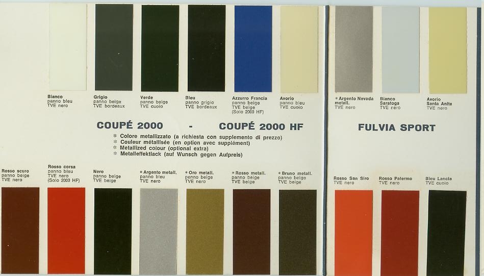

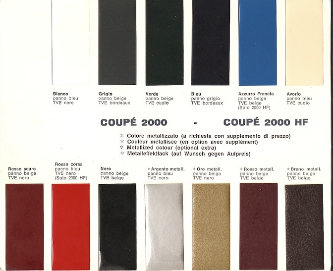

Vedi se ti può servire questo .
ALFREDO
ALFREDO
- colori lancia 2000 coupe.jpg (164.33 KiB) Visto 982 volte
