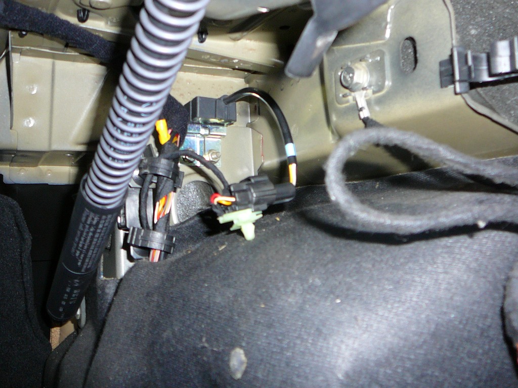

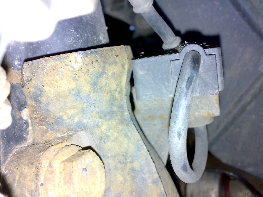

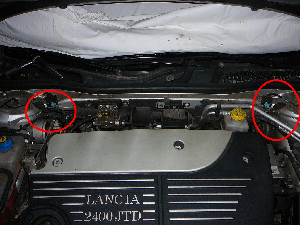

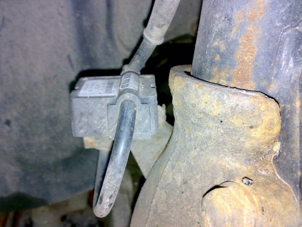

Anch'io avevo lo stesso problema, dopo un pò che viaggiavo usciva la spia avaria skyhook, ma non notavo nessun cambiamento nel comportamento della macchina, dopo che ho fatto la distribuzione, l'errore è sparito, diciamo per un paio di mesi, ora è di nuovo presente, e si presenta in un modo strano, esce solo dopo aver spento la macchina, nel senso che accendo la macchina, se durante il viaggio non faccio soste, la spia non si accende, se fermo il motore, alla successiva riaccensione, dopo pochi km, la spia si riaccende, ho controllato le spinette degli ammortizzatori, ma non i sensori
ps una mia supposizione,durante il cambio della distribuzione,l'auto è stata sul ponte per più di 15 giorni, penso che l'estensione a fine corsa degli ammortizzatori, abbia provocato la non accensione della spia,dopo aver usato un pò l'auto, l'errore si è ripresentato, devo dire che la mia batteria ha ormai più di 7 anni, e in fase di riposo non raggiunge i 12 volt
- sensori superiori.jpg (218.97 KiB) Visto 359 volte
- sensore posteriore.jpg (217.68 KiB) Visto 359 volte
- sensore anteriore 2.jpg (130.97 KiB) Visto 359 volte
- sensore anteriore 1.jpg (136.34 KiB) Visto 359 volte
