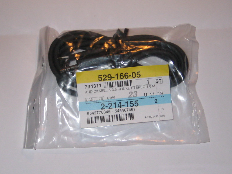

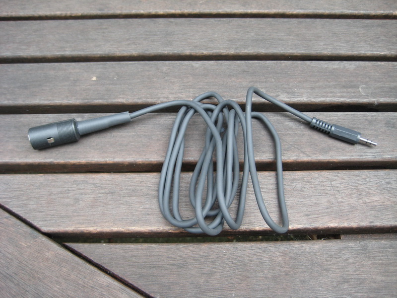

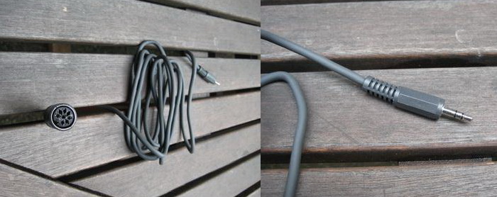

1 : een simpel stereo-audiokabeltje. ca 2 € ; deze komt van conrad :

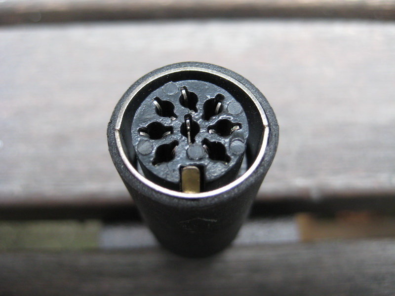

2 : een 8-pools dinplug female, 1,20 € ; te koop bij je electronica-zaakje of via het web :
3 : een oude ipod van je dochter
4 : een fijn soldeerboutje, een schema en een paar uurtjes huisvlijt

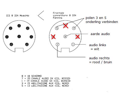

Voor het schema ben ik uitgegaan van het italiaanse schema met de tuimelschakelaar :

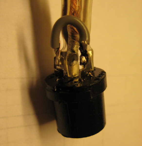

dat schema heb ik gemodificeerd voor een simpele audiokabel, die je dan kunt aansluiten bij de dinplug-connectie :
na wat soldeerwerk .... :
krijg je dan deze kabel :
met aan de ene kant de audiostekker en aan de andere kant de 8-pools din-plug :

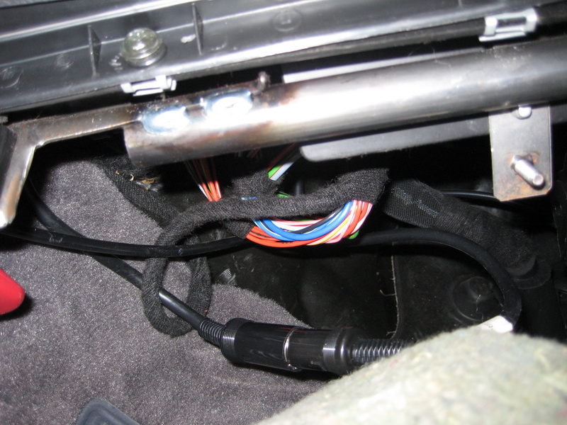

Dan naar de auto

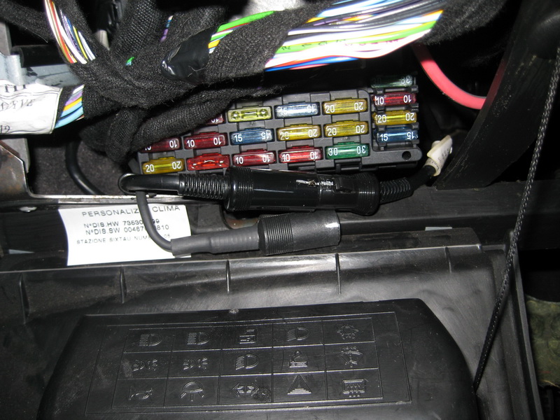

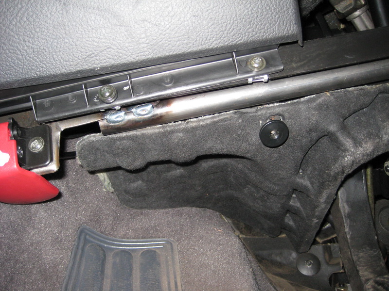

draai onder het zekeringkastje de ronde moer ( rechts in beeld ) los :
trek de bekleding wat naar beneden en je ziet dit :

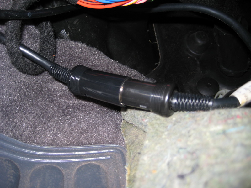

maak de connectie los en plug je vers-gemaakte audiokabel in richting ICS ...

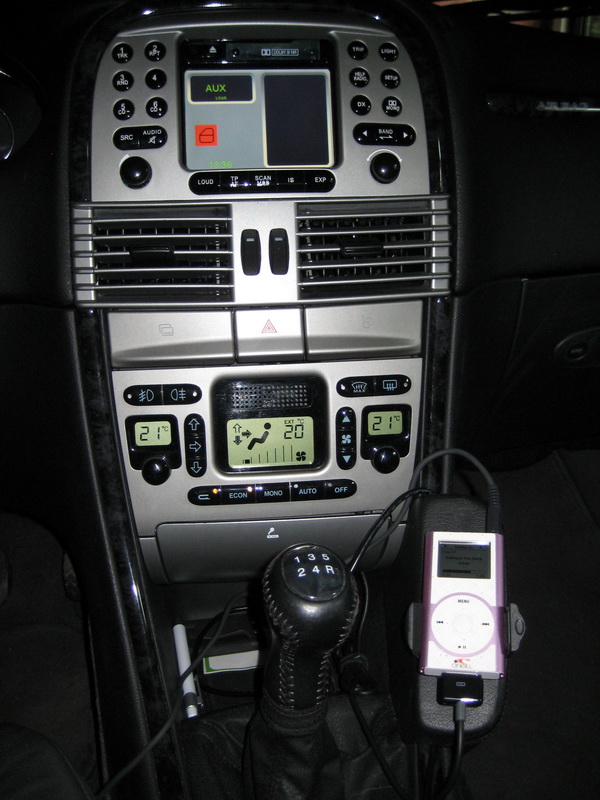

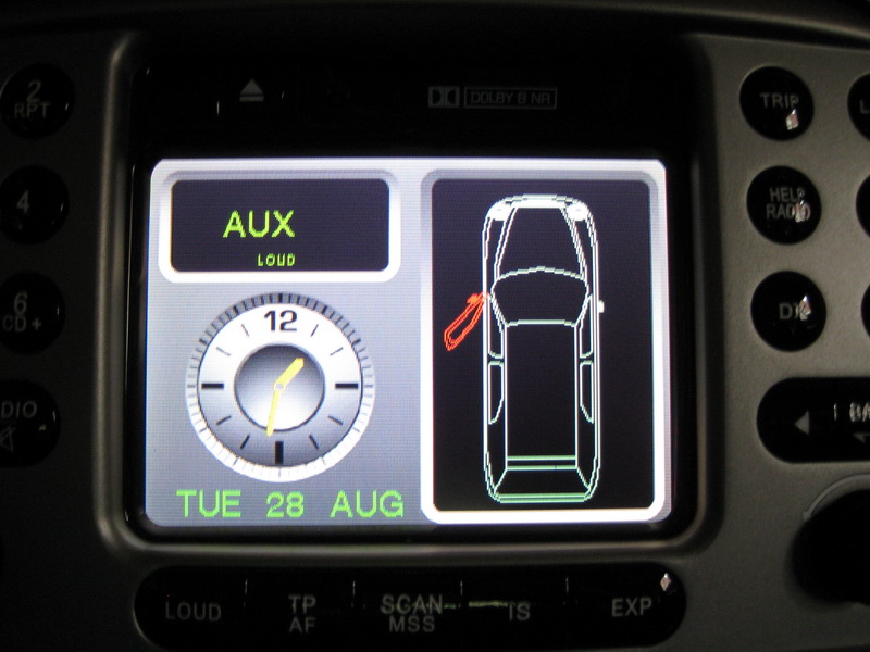

zet het contact aan en je ziet dit : de AUX-functie is geactiveerd

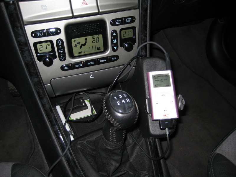

... sluit je ipod ( of whatever ) aan en : super geluid van 'bose-kwaliteit'
Afwerking :
... maak het jezelf zo gemakkelijk mogelijk door de dinplug-connectie onderin je zekering-kastje te leggen, dat gaat probleemloos en reduceert het 'omstekkeren' tot een zeer simpele procedure :
