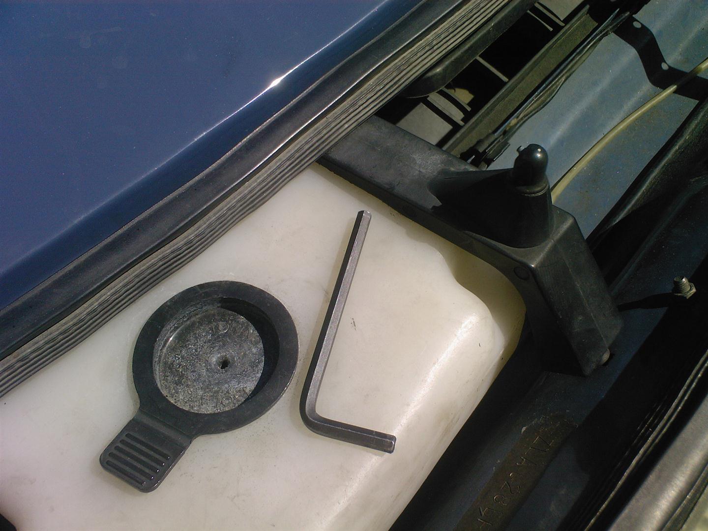

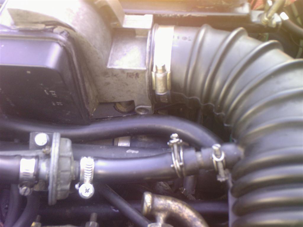

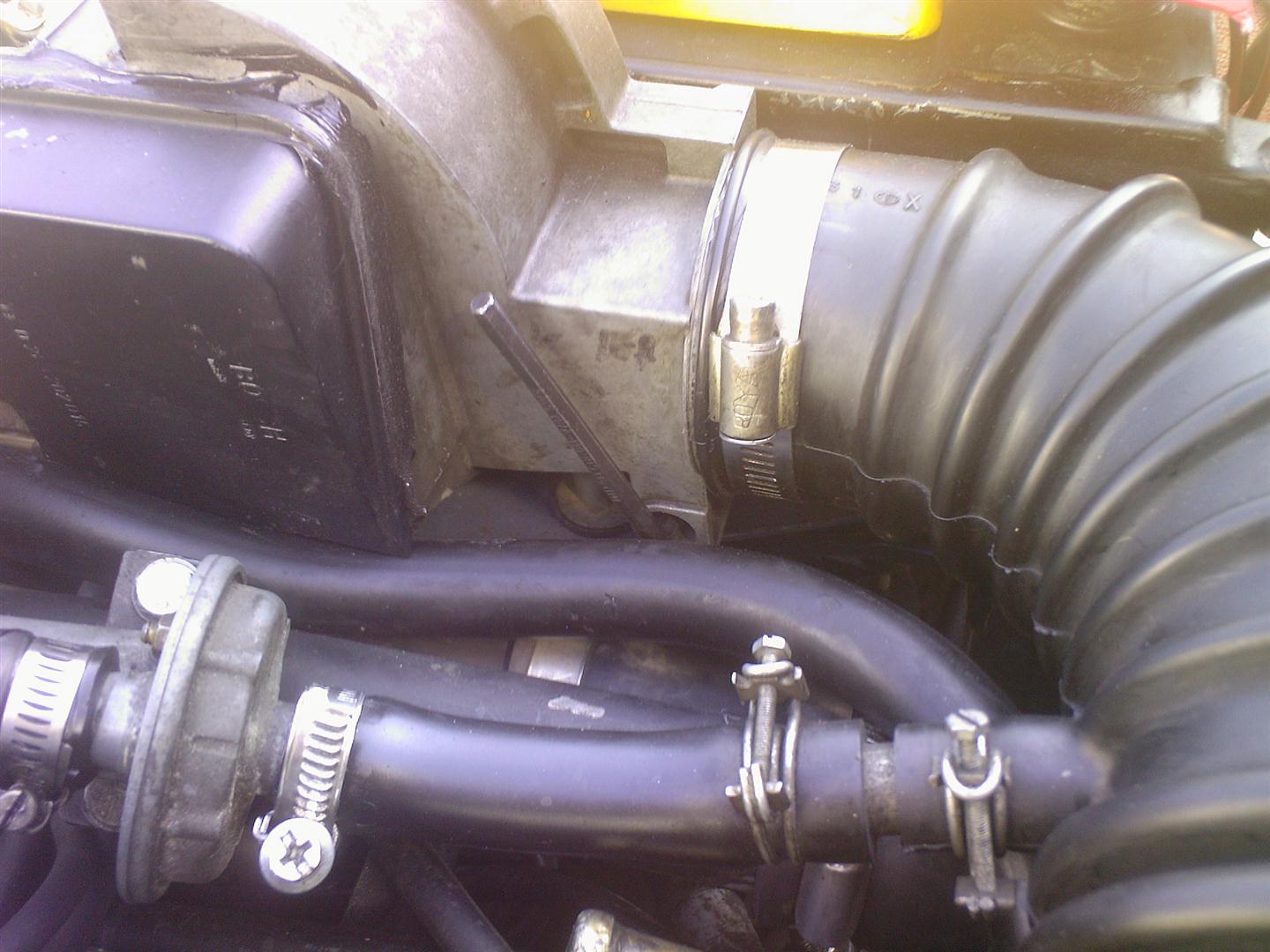

hi all
ein kleine hilfe für die HPE ie fraktion. ich bin durch zufall fündig geworden.
es ist das billigste werkzeug um für unseren motor das abgas einstellen zu können.
aber achtung --- es gibt die version mit imbus und schlitz als justierschraube.
zur zeit habe ich die imbus version an bord. co wert sollt minimum 2 % sein.
idealerweise aber 2.75 %. für den tüv würde ich 2.5 volumenprozent bevorzugen..
schöne woche wünscht

- foto-0165 (mittel).jpg (65.05 KiB) Viewed 388 times
- foto-0167 (groß).jpg (167.54 KiB) Viewed 388 times
- foto-0166 (groß).jpg (154.2 KiB) Viewed 388 times

Habe meinen heute auch getauscht, weil ich ein ziemliches "Loch" hatte im Teilllastbereich. Mal gucken, wie sich der andere so verhält. Und wie gut, dass man nur ins Regal greifen braucht B)
Leider hat der "neue" eine Schlitz- und keine Inbusschraube, wie der alte Luftmengenmesser...
