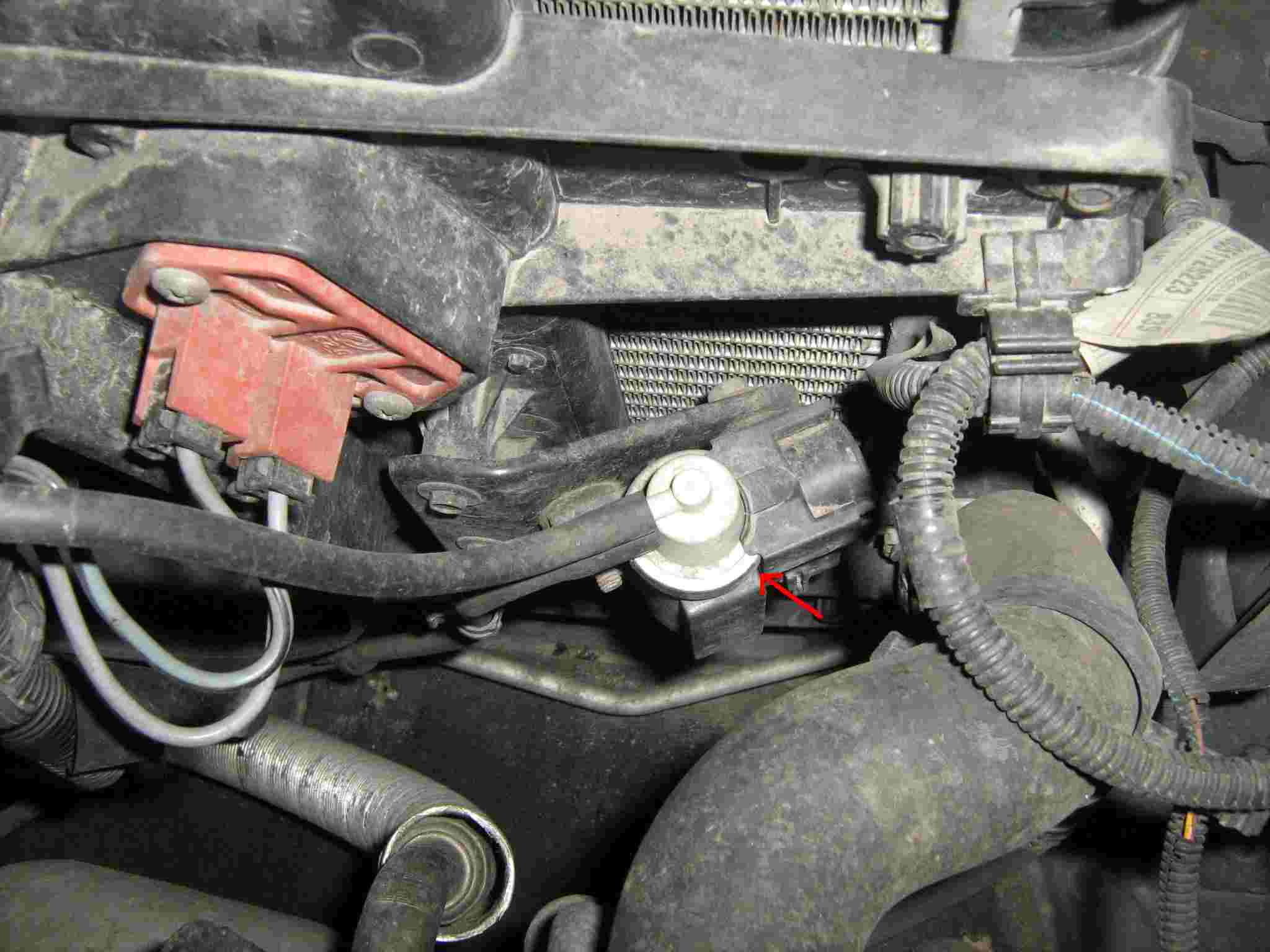

Salve a tutti,oggi stavo facendo un controllo e dopo aver spento il motore e chiuso il cofano ho sentito uno strano ronzio che è durato circa 15 secondi e che proveniva dal radiatore verso il lato destro, allora ho riaperto il cofano,sempre a motore spento,e l'ho richiuso ma nessun rumore.Allora ho riaperto di nuovo il cofano,ho acceso il motore per circa un minuto,ho spento e ho chiuso il cofano ed ecco ricomparire il rumore.A questo punto ho riaperto subito per vedere da dove arrivava e tastando a mano ho sentito che era una bobina(penso un solenoide) di un qualche cosa tipo una elettrovalvola a cui arrivano due tubicini in gomma uno dei quali va al collettore di scarico.Sembrerebbe che l'urto della chiusura del cofano faccia eccitare questa bobina per alcuni secondi per poi fermarsi,come se un condensatore scaricasse la sua tensione su questa bobina.
Vi allego una foto del particolare che si trova sul lato destro del radiatore e che ho evidenziato con una freccia.
Spero non sia una cosa grave perchè tra una settimana dovrei fare un po' di chilometri e non vorrei avere sorprese.

Si capito,e' l'attuatore della turbina,molto facile a questo inconveniente di rimanere incantato,non da' particolari noie ma conviene cambiarlo.(tu)

Grazie Warner, nel frattempo sono riuscito anche ad allegare una foto per maggior sicurezza nella diagnosi.Se mi confermi quanto hai detto se ho ben capito sarebbe meglio sostituirlo.Ad occhio quanto potrebbe costare?

fausto65 Scritto:
> potrebbe costare?
Di nulla,mi pare venga sugli 80-90 euro.
