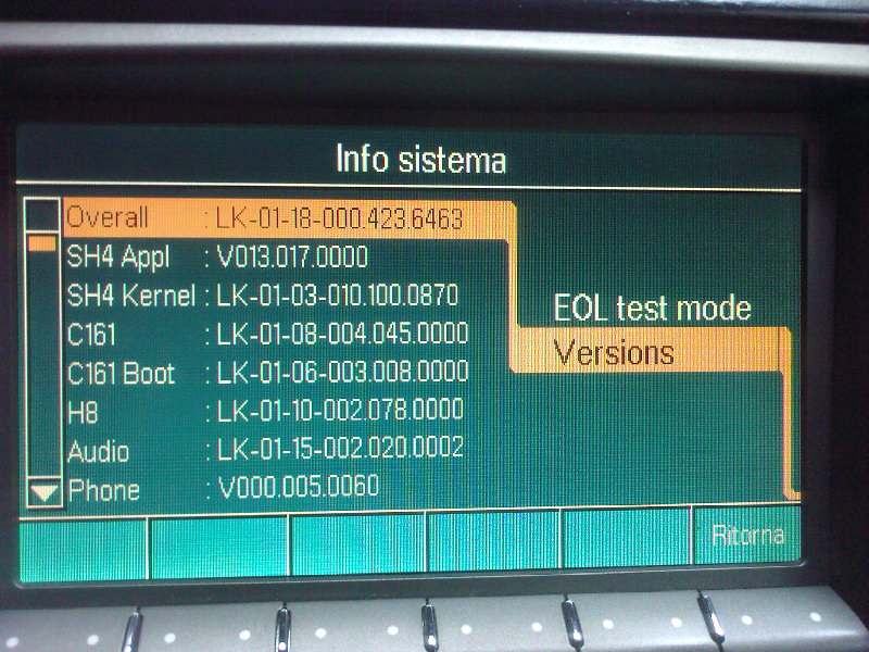

Ciao alberto, per sapere se il tuo nit è aggiornato, tieni premuto il tasto main fino a quando ti apparirà una schermata di info, poi controllala con quella della foto, per quanto riguarda le mappe l'ultima versione è la 2010/2011, per poterle usare però il tuo navigatore deve essere aggiornato, come quello della foto

Ciao, scusa se ti rispondo solo ora. Ho provato a fare come dici ma alla voce overall mi da "error" quindi non ho capito se era aggiornato o meno. In compesnso ho caricato la mappa nuova, dopo un po' mi ha detto che il database era cambiato e ha cominciato a funzionare perfettamente. Dimmi se sbaglio, ma o la mappa non era nuova o il computer era aggiornato. Esiste qualche menzione per l'errore indicato?

se la mappa la legge vuol dire che il nit è aggiornato, per overall error, in molti ce l'hanno, ma non è un problema, perchè funziona tutto perfettamente
