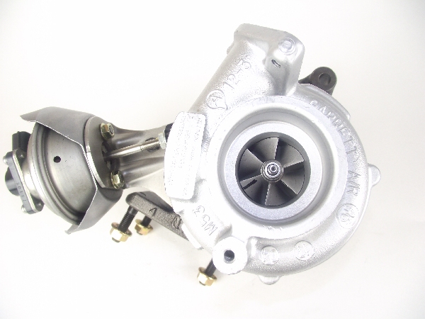

Druckdose schon, aber wird wohl nicht mit Unterdruck angesteuert.
Guckst du...

Allem Anschein nach hat der 2,4l Lybra einen Turbo mit Wastegate Steuerung. Schau mal in dem Link. Kontrolliere mal den Schlauch und die Gängigkeit der Druckdose und Wastegate an deinem Turbo.

Der 1,9l Lybra hat einen VTG Turbo, der 2,4l allem Anschein nach nicht. Das Regelventil ist ein guter Ansatz. Auf dich ist halt Verlass.
Mein Turbo wird auf kurz oder lang auch kommen, wobei er keine Geräusche macht und volle Leistung da ist. Gut, ist auch mehr Leistung wie original. Clemens Motorsport...
