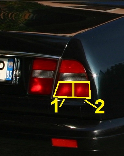

Non riesco ad inquadrare: dici che accendendo i fari, si accendono gli stop; ma si accendono GLI STOP, o si accende la zona dove ci sono ANCHE gli stop?
La kC ha luci di posizione doppie: una parte di fanale è solo posizione(zona 1 nela foto, 5w), l'altra è posizione + stop (e, naturalmente, si deve accendere assieme ai fari: zona 2 nella foto, 5+21w)

Ecco infatti dove sta il mio dubbio e vi spiego perchè.
Sulla mia si accendono la parte 1 e 2 con le luci di sposizioni e quando si attiva lo stopo la parte 2 si illumina di più.
Il dubbio che la parte 2 dovesse stare accesa mi è sorto dal catalogo della K Coupè,dove proprio in proima pagina si vede il posteriore con solo la parte 1 accesa,con la 2 spenta.
Ne deduco che è stata fatta una modifica in produzione?

Non so risponderti... in ogni caso, la tua è una seconda serie come la mia e coeva della mia, ci fosse stata questa modifica, sarebbero comunque uguali: se apri il portalampade, noterai di avere una lamapda con bulbo piccolo x la zona 1, ed una con bulbo più grande, simile in dimensioni a qujelle della retro ad esempio, e con doppio filamento, in corrispondenza della zona 2.
Ti dirò che mi sembra davvero strano, possano essere state modificate, non ho presente l'immagine (non ho mai visto il catalogo), ma sei sicuro non ci sia qualcosa che inganna?

visto il bordino nero del paraurti, quella della foto è sicuramente una prima serie. Non so che dire, qualcuno ha una mkI e conosce l'eventuale differenza?
Mi stupirebbe, ma solo fino ad un certo punto...
Non vorrei, però, che fosse una questione legata alla fotografia... che abbiano, cioè, deliberatamente smontato una lamapda per realizzare lo scatto: esigenze di luce? Cattiva digestione?

A me questa cosa sembra una vera curiosità,quelle cose strane che non si capiscono,però devo dirti che il profilo del paraurti è in tinta......esistono coupè con il profilo del paraurti nero come k berlina e SW prima serie???
