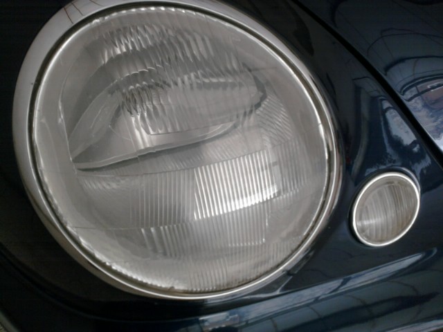

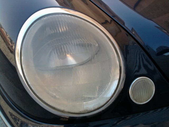

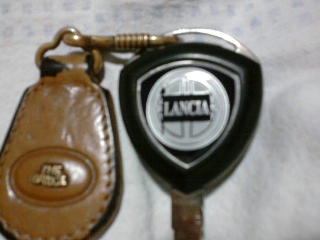

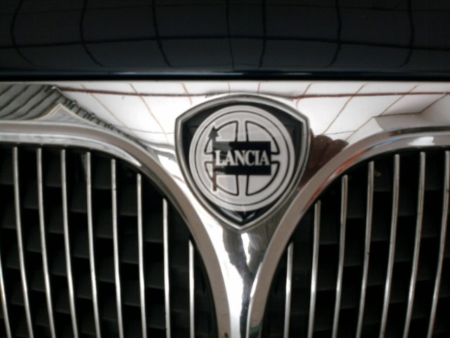

Oggi in continuazione del leggero "restauro" alla mia Lybra (due settimane fa circa, ho fatto riverniciare tetto e paraurti posteriore) mi sono dedicato alla sostituzione del logo anteriore e della chiave (gentilmente fornitemi dall'amico Cek) ed alla lucidatura dei fari. Del primo intervento sono pienamente soddisfatto, per quanto riguarda i fari mica tanto, ma comunque un po di giallume è andata via.

Per i fari ... (come già detto) bisogna insistere con pasta abrasiva e olio di gomito ...

Quando ho fatto il "restauro" alla mia Lybra, a dicembre dell'anno scorso, mio suocero carrozziere mi ha fatto carteggiare i fari, prima con carta fine e poi con quella ancora più fine. sono diventati bianchi come un foglio di carta.
Poi quando ha dato la mano di trasparente alle parti riverniciate ha fatto anche i fari.
Appena spruzzata la vernice da bianchi sono diventati trasparenti come il vetro...
Mi ha rassicurato che la vernice finale da carrozzeria dura di più di tanti prodotti mirati , anche se non è comunque eterna.

Io mi sono limitato solo ad un pò di pasta abrasiva data con la levigatrice da carrozziere!!!

i fari quando ingialliscono dall'esterno, per portarli come nuovi e avere un effetto piu duraturo della lucidatura vanno carteggiati tutti con carta P400 in modo da togliere tutto il trasparente ingiallito, poi con P600 per rimuovere i graffi causati dalla 400, P800 per rifinire ed eventualmente P1000 a bagno, mentre le fasi precedenti a secco.
Poi va spruzzato un trasparente per policarbonato in mano unica per chi ci riesce
e se no 2 mani "normali"
il risultato è pari al nuovo, ma nel caso in cui il faro è rovinato dall'interno temo si possa fare ben poco.
Spesso si rovinano dall'interno quando si lascia il faro senza coperchio o per chi monta lampade piu potenti o con le ballast... in quel caso va sostituito. Ne ho fatta esperienza personale in merito...

io come marca di trasparente ho usato la Standox, solo che non ricordo il numero..
