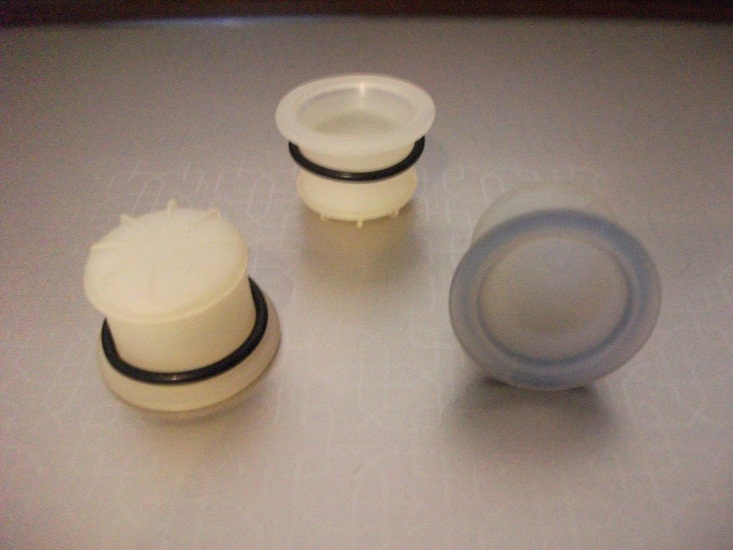

Francesco59
- Messaggi: 504
- Iscritto il: 21 feb 2012, 08:12
Re: problema "anomalo" cambio beta coupe
Io le ho trovate dalla ditta Mara Ricambi di Milano.
In rete alle volte (molte) mettono delle descrizioni sbagliate.
In allegato la foto delle boccole che vanno sulla mia 1600 del 1978.
- boccole cambio beta.jpg (166.19 KiB) Visto 962 volte
Proprio come quella che ho sostituito.
Probabilmente è teflon rigido.
Va bene, ma è meno morbido delle originali in gomma, quindi la leva resta un pò legnosa, soprattutto a freddo.
Il problema è che le originali in gomma non si trovano ( solo tipo Fiat più piccole ) e alla fine, anche si trovassero, sono sempre boccole in gomma vecchie di trent' anni.
Rischi di romperle già quando forzi per inserirle !
Quindi, in sostanza, direi che sia meglio preferire quelle in teflon.
