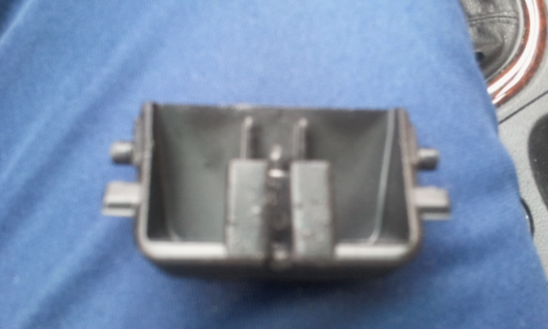

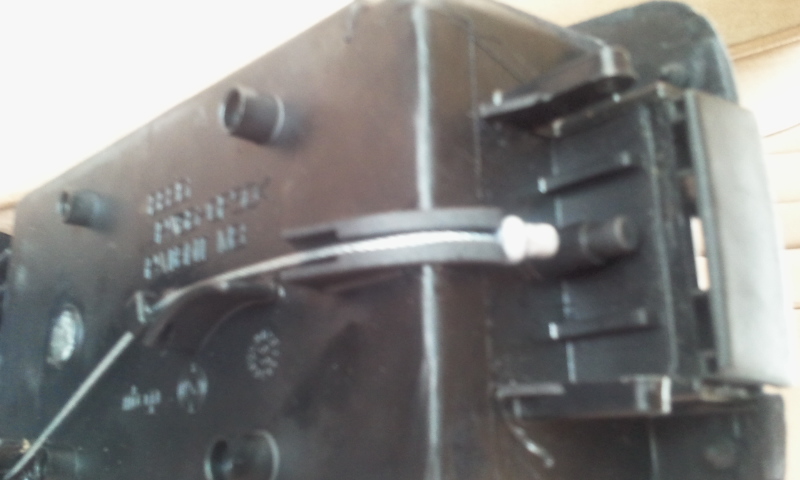

Ik denk tandjes versleten. Er zit een soort mechanisme in zoals bij de handrem. Het tandheugeltje is van kunststof en na veel bedienen en kracht zetten zijn deze versleten en schiet de armsteun naar beneden. Je kunt de armsteun eraf halen door de metalen ring los te maken onder het beklede kapje aan de achterzijde. Dan kun je hem naar rechts schuiven en helemaal uit elkaar halen.
Misschien vast zetten op een hoogte..? groet

En dickh hier het bewijs het knopje wat op de foto staat daar gaat het fout schiet uit het gleufje

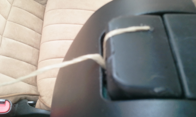

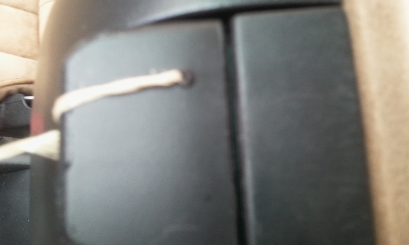

Heb een dun touwtje aan het staaldraadje vastgemaakt en en gaatje in knop touwtje daar door heen en goed vast geknoopt en voor dat iedereen zegt ja dat is is niet mooi weet ik masr wist geen andere oplossing
