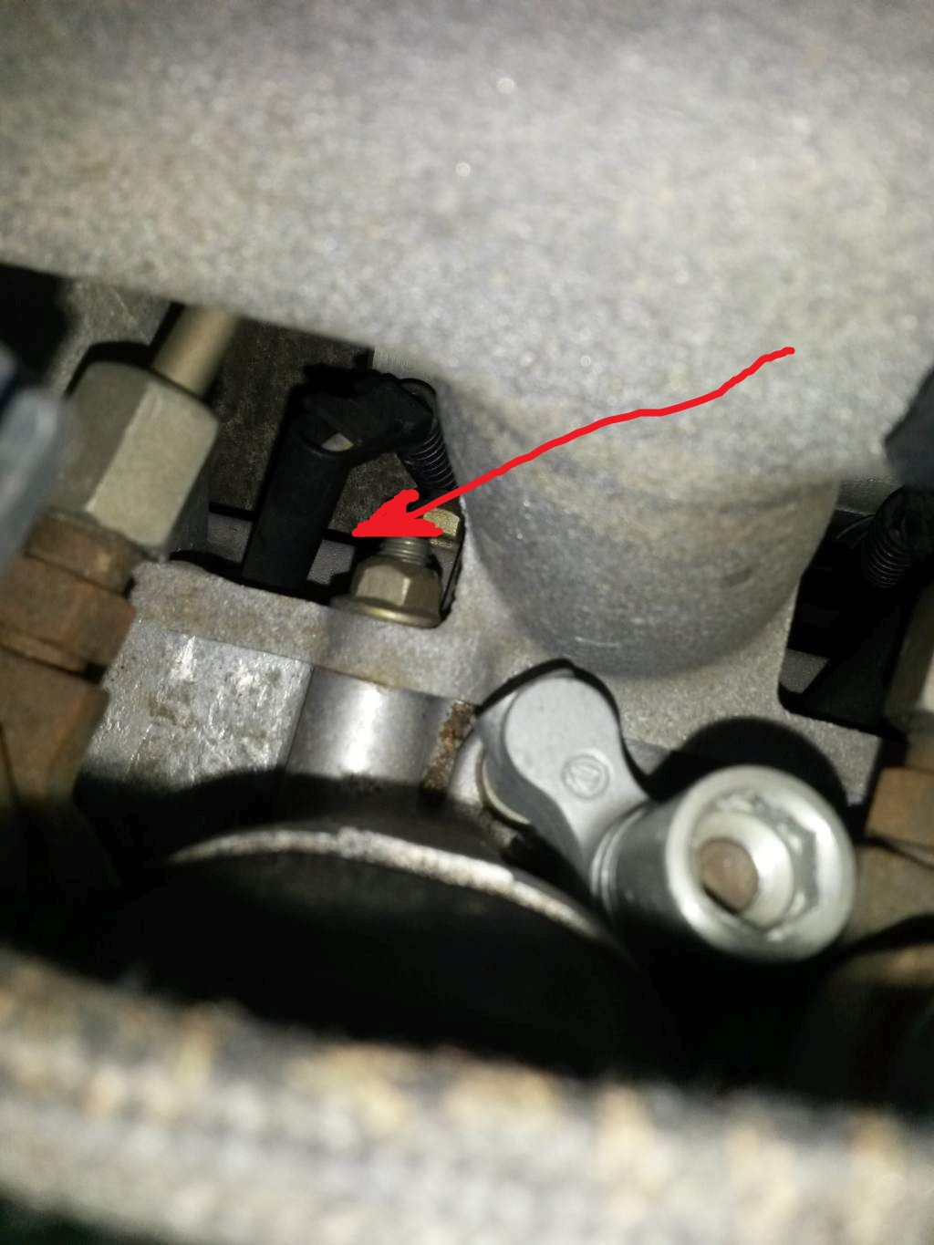

Eine Frage in die Runde,
Kann mir jemand ein Tutorial nennen, in welchem der Glühkerzentausch beim 1.9 er Diesel beschrieben ist?
Glaubt mir, im Internet habe ich schon gesucht, aber immer nur den wenig hilfreichen Hinweis bekommen: lass es sein. (td)
Will ich aber nicht. B)-
Ich will wissen, wie ich sauber an die Kerzen ran kommen.
Für den Kappa gab es im Werkstatthandbuch sowas wie eine "Demontageanleitung" Schritt für Schritt.
Sowas fehlt mir hier.
Hintergrund ist ja, dass die Glühkerzen (siehe angehängtes Bild) nicht wirklich gut erreichbar sind und vorher einiges abgebaut werden müsste.
Jemand eine Idee?
