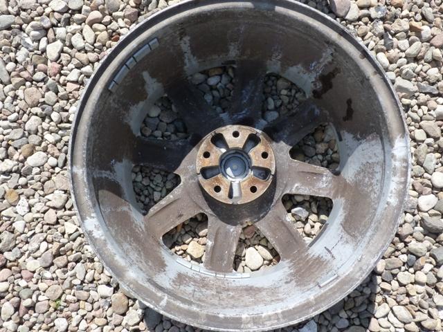

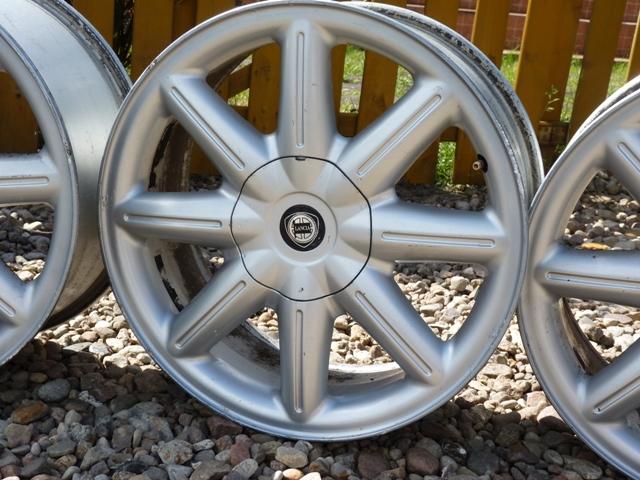

...ich möchte die in den Bildern gezeigten Alufelgen für mein kC kaufen. Diese haben 5*108 Lochkreis also für KC geeignet.
Jedoch haben sie eine ET von 34, die KC Felgen haben ET 30. was heißt dies für die Montage. Sind die Felgen demnach zuweit im Radkasten, muß man ein 4mm Distanzstück einfügen? Passen die Schrauben der 16" Original Felgen noch, oder muß ich auch dsbzgl. Ersatz suchen?
Wird dadurch das Fahrverhalten wesentlich verändert? Wie klein wird der Abstand zur Karosserie?
Vielleicht hat jemand Erfahrung.
Herzlichen Dank!
Gerald

Hallo, das kommt auch auf die Breite der Felgen an.
mfg
Wolfgang

7,5 Zoll ist die Breite. die 16er sind glaube ich 6,5 Zoll breit, wenn ich nicht irre. So wie die originalen 15er.
Die passen bestimmt ohne Änderungen auf den Kappa. Ich für meinen Teil würde zwar 20mm (pro Felge) Distanzscheiben montieren (natürlich muss dann etwas gebördelt werden und der Innenkotflügel entfernt oder nachgearbeitet), aber das ist Geschmackssache. Aber unbedingt Fotos hier einstellen, wenn du sie montiert hast!!!
