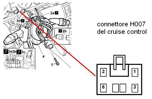

Per vedere se funziona il devio devi fare queste prove
Posizionare il comando Cruise Control in "ON" e verificare la continuità elettrica tra i pin 2 e 4
Posizionare la ghiera del comando Cruise Control in posizione "SET+" e verificare la continuità elettrica tra i pin 2 e 6
Premere il pulsante "RECALL" del comando Cruise Control e verificare la continuità elettrica tra i pin 2 e 1
Posizionare la ghiera del comando Cruise Control in posizione "SET-" e verificare la continuità elettrica tra i pin 2 e 5 (vedere schema elettrico E5060).
In caso di mancata continuità sostituire il devioguida completo di comando Cruise Control
Per lo schema elettrico vediamo se Pietro ti da una mano, io non sò dove guardare

Re: Cruise control non mantiene la velocità
Se ti riferivi a questo eccolo.
- h007.jpg (29.16 KiB) Visto 565 volte
Pietro (Pietroth)
Grande Pietro, proprio quello
